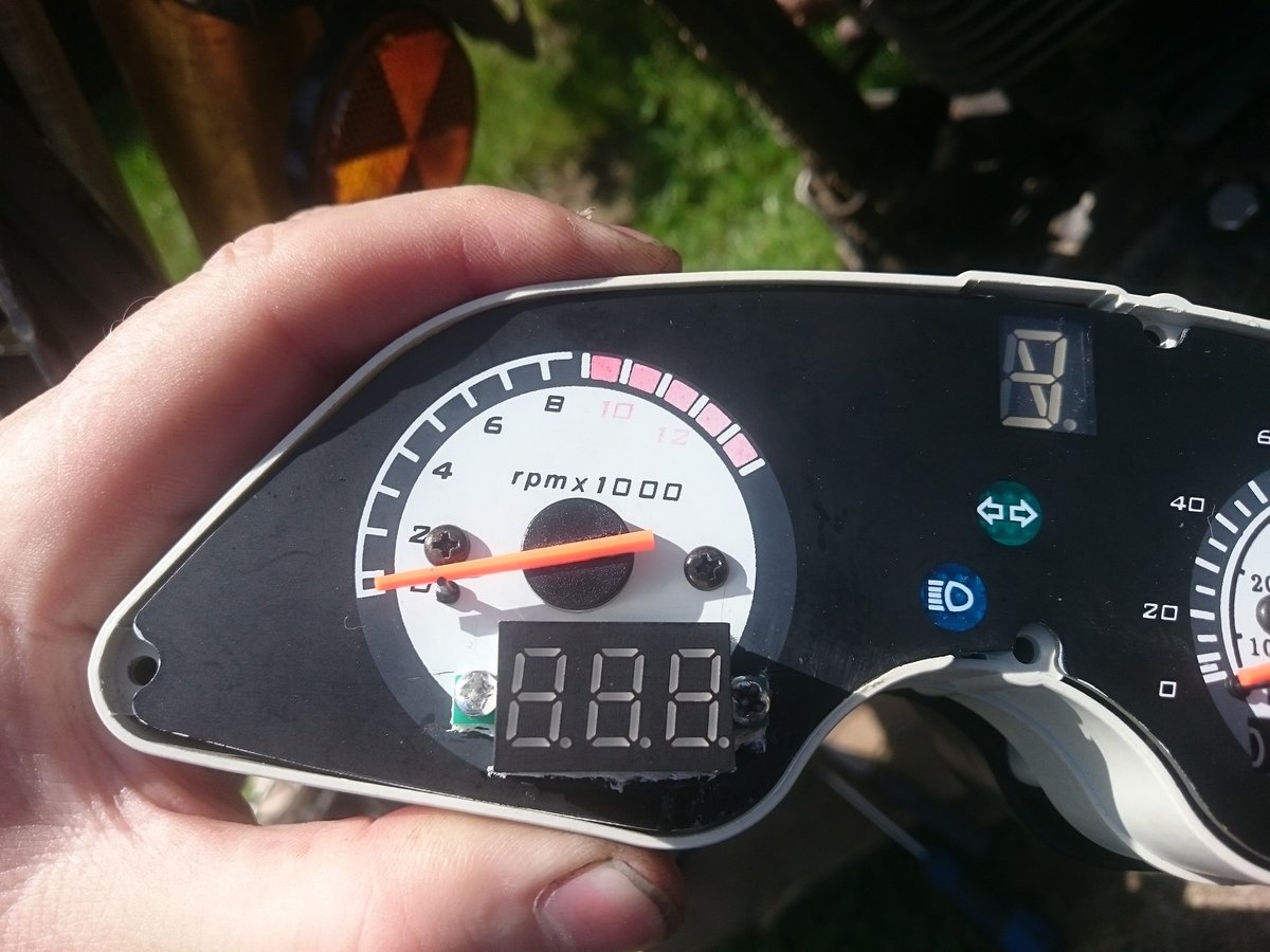

Лазил в приборку. Срывал стрелки тахометра и спидометра. Стрелку спидометра так и поломал, не срывалась.
Поставил обратно, скорость ещё не могу проверить, а вот тахометр нагло лжёт. На холостых показывает 2000 оборотов. Какие холостые выставить? Примерно.
Изменено пользователем rotarru
Надо теперь от обратного устанавливать ☺
По GPS выставить спидометр. И пересчитать обороты при звёздах 15/48 ☺
В поиске на прогретом нашёл, что 1500 должно быть.

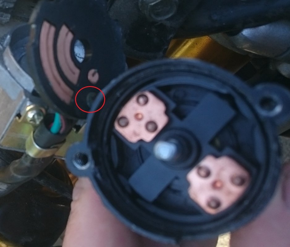

Раскручивал замок, красным кружком обвёл на фотке – подгоревшая клемма.
Много тока на ней висит.
