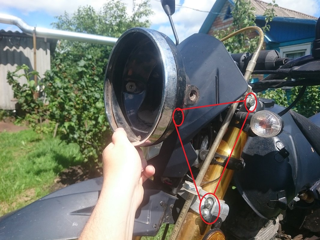

Коллеги, пару вопросов:
Как лучше закрепить фару? К этим болтам думаю прикрепится? Как крепится фара на эндуро?
Самая дешёвая оптика 178 мм (лампа H4) в эту фару камазовская. А она на сегодня из металла? А то может уже из Китая пластиковый отражатель в ней?

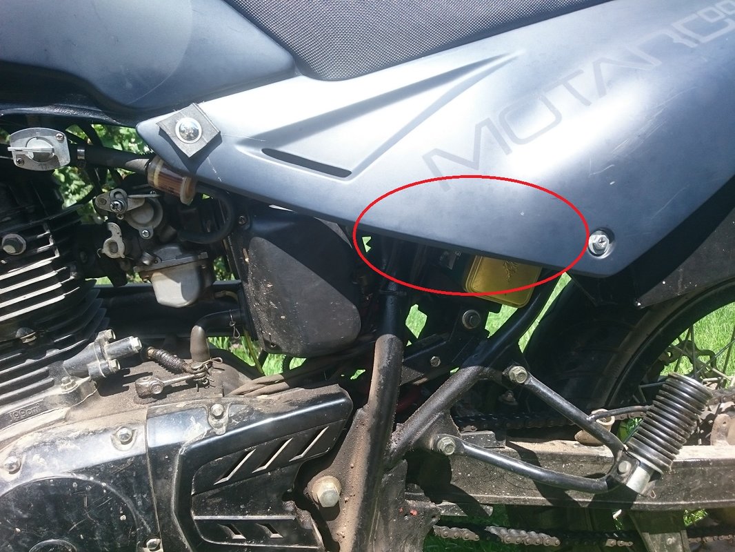

Поставил боковой пластик, и в стойке режет ногу он. Если мотардовый пластик прям на моцике погреть строительным феном, получится вогнуть пластик внутрь на сантиметр? Или испорчу?

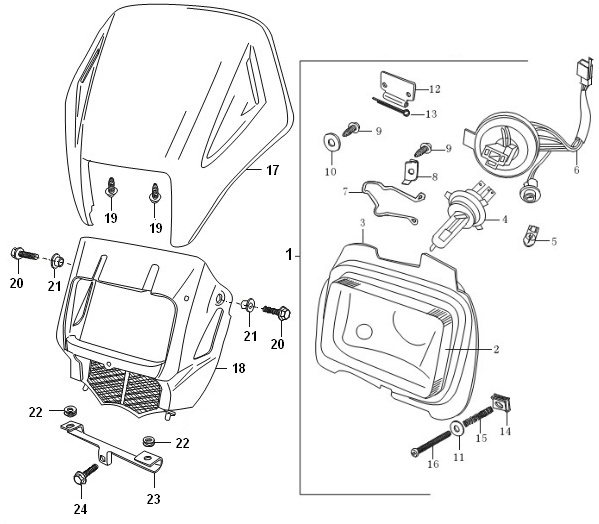

1- Как крепится фара на эндуро?
2- Поставил боковой пластик, и в стойке режет ногу он.
1- низ вставляется в железку №23, которая прикручена к траверсе.
А верх - болтами 20 к спец кронштейнам, которые крепятся болтами хомутов верхней траверсы.
2- у меня ничего не режет. Можно конечно подумать, что боты не дают резать, но я бывало и без бот ездил.
