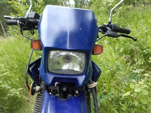

Всем привет. Хочу поведать сагу о поворотниках.
Было это очень давно. Купил я в магазине поворотники. На вид очень крепкие, красивые, на диодах. И все бы ни чего, но один из 4 поворотов не пережил даже прикручивание к мотоциклу. Ножка то резиновая, по задумке создателя поворотников этих она должна гнуться и при падении или ударе ветки сохранить поворот... Ноооо, увы и ах. Два других сломались об ветки, а третий был не герметичен. Но я не унывал и снова купил 4 шт. Конструкция другая, болячки те же. Собрав волю в кулак, я решил делать поворотники сам.
1. Болты М10*70 просверлил по центру.
2. замоделировал корпус поворотников и распечатал на 3д принтере.
3. Вставил болты в корпуса.
4. Затем грунтовка и покраска. ( в идеале корпуса печатать сразу из черного пластика, но у меня был только белый)
5. Изначально хотел сделать стекло для них из оргстекла, порезанного лазером и светофильтра из бутылки от "Жигулевского". Уже нарезал стекло и "светофильтр", как в голову пришла идея. Ведь задние фары на уазике тоже из пластика. И уже нужного цвета. Купил в магазине одну фару, ее как раз хватило на 4 стекла.
5. Залил все это дело герметиком, придав герметичность и вклеил стекла. ( они оказались так ой же толщины, как и оргстекло - 4мм. А это значит, что корпус перепечатывать не нужно, они вошли заподлицо.) Корпус я моделировал таким образом, что-бы болт проходил через весь корпус и вся нагрузка будет уходить на болт. В итоге получилось так, что за поворотники можно поднимать мотоцикл.
Светодиоды заказал с Али, чтоб самому не паять.
По затратам вышло: 120 рублей платы светодиодов, 80 рублей фара от уаза, 40 рублей болты. ( 3д печать и резку не считаю, т.к. станки свои)
Ну а внизу фото=)
А вот самого главного фото нет. ( как они смотрятся на мотоцикле) Завтра сфоткаю и добавлю)

27 минут назад, oldbasts сказал:
Жаль у тебя руки не добрались до литьевого двухкомпонентного силикона - сделал бы "ножки" гнущиеся.
Ну, стоило посчитать хотя бы стоимость расходников для печати.
А на самом деле конечно себестоимость поворотников вышла достаточно высокой, т.к. не учитывать трудозатраты и амортизацию оборудования это не верная оценка, это брать у себя в долг. Даже если это сделано в целях развлечения.

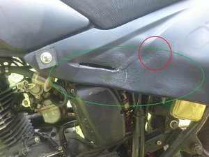

Обсох по дороге в ягоды.
На резерв переключался один раз, осенью. Переключился на ходу, мотик проплевался и поехал. Зимой ещё сливал бак, с резерва слил почти два литра. В общем, мотик не заправил, ибо был уверен, что на резерве до леса и обратно доеду.
Отъехал километров пятнадцать, стал глохнуть, переключил на резерв. Пятая, четвёртая, третья – не схватил. Остановился, пару раз завёлся и захлох. Поболотал бак, наклонил мотик. Завёлся, при попытке тронуться, захлох. Открыл бак, а там на самом донышке. Отзвонил отцу, чтоб вёз бензин. Ну и пока ждал, решил вообще мотик положить.  Положил на подножку, и на подножке перевернул уже, чтоб колёса вверху были. Помогло, завёлся и километров пять проехал на встречу отцу.
Неприятно, теперь не будет уверенности, что доеду на резерве.
Угнул боковину. Гнул три раза. На 95% решило проблему, почти не мешает ноге. 5% – это то, что красненьким ещё вдавить.
В 04.07.2020 в 22:35, ecconaut сказал:
Стоимость пластика для 3д принтера выходит в 30-40 рублей на все поворотники. А если считать амортизацию, то тут наверно несколько копеек. Ну а трудозатраты - бесценно. Для себя же делаю, не на продажу=)

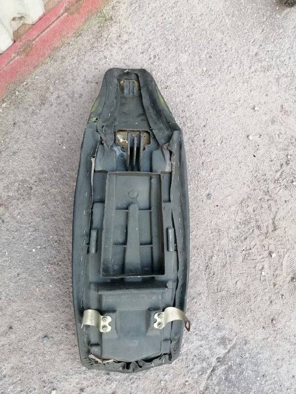

Теперь буду думать как сидушку обшить мягкой кожей, приподнять для второго номера и сделать перегородку что бы не скатывалась.
11 минут назад, POGRA сказал:
Ищи в гаражах старое сиденье от жигулей (или от чего-то еще, главное чтоб крепкое было), потом снимай кожзам с родного, примеряй, выпиливай. Наклеивай сверху мебельным клеем (водостойким), стягивай все веревкой. После того, как основа будет готова - можно и кожу натягивать. Но совет, строительным степлером не очень удобно. Помониторь район, может где есть мастерские по ремонту офисных кресел - у них есть мощные профессиональные пневмопистолеты для обтяжки офисных кресел, вот туда можно обратиться. Не думаю что дорого возьмут. А самому мне лично не хватило стандартного строительного степлера - проходилось скобы добивать потом (иногда не очень удачно).

Я сверху родного поролона нарезал мебельный плотный в 2 слоя (о чем немного жалею, лучше б автомобильный - тот еще плотнее), но и этого в принципе хватает, по прикидкам + 20% мягкости к подвеске прибавилось. Высота увеличилась тоже, а вот общая картина не пострадала.

Это что за версия Балтмоторса? Что-то не припомню такой. Или не БМ? А ну тогда поясню - на БМах (что Эндуро, что Мотард) не седло, а жердочка и название такое не просто так дали - оно узкое и жесткое. На вашем мотоцикле оно в принципе шире, поэтому все и смотрится вполне сносно.
10 часов назад, мот сказал:
делается под себя.
Ну сделали для себя и ладно
3
делать надо конструктивно правильно, с применением мест стандартных креплений.
вес может на пару сотен грамм больше, не знаю насколько для тебя это критично - может просто каши надо больше кушать ? )
На пару сотен грамм? Это юмор? Я так понимаю, наше седло вы точно не разбирали, так вот, скажу, пластиковая основа (с железными ушами) весит грамм 300 максимум, а вы предлагаете фанеру, да на седение, да не для одного, а для двоих чтобы держала. Вы представляете сколько это будет весить, с учетом запаса прочности? Даже без поролона? А с элементами крепления? Для дороги еще ладно, но на бездорожье важен каждый кило.

А вот теперь про доводы, если не понятно поясню - у нас ветка для того, чтобы делиться информацией или что-то спрашивать, а не для того, чтобы спорить. Никто вас разбивать не хотел (с вашими аргументами про свой мотоцикл). Цель была предупредить о трудностях, с которыми придется столкнуться любому, кто будет переделывать свое седло для БМ, надеюсь я понятно выражаюсь? Хочется - пишите, но не навязывайте ваше личное мнение, тем более про другой мотоцикл.
Я общался с одним парнем- за четыре тысячи готов из родного сделать всё что угодно, в пределах разумного, разумеется. Показывал фото. Выглядит неплохо. Чем самому колхозить коряво- чем не вариант? У него всё же опыта больше.
