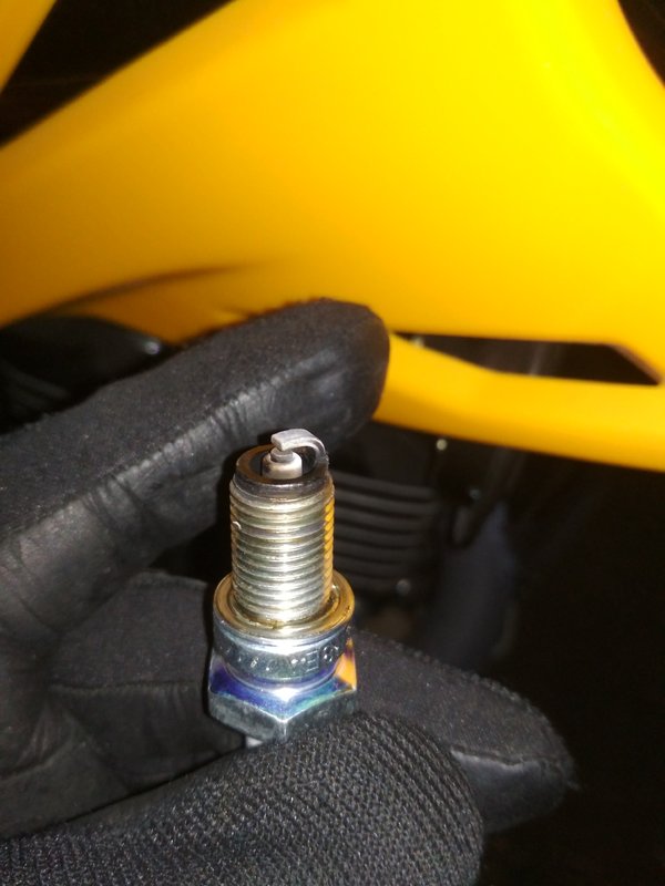

Нужно фото свечи (чтоб изолятор в фокусе) ну и видео проблемы. Подробное, с крупным планом карбюратора и двигателя.

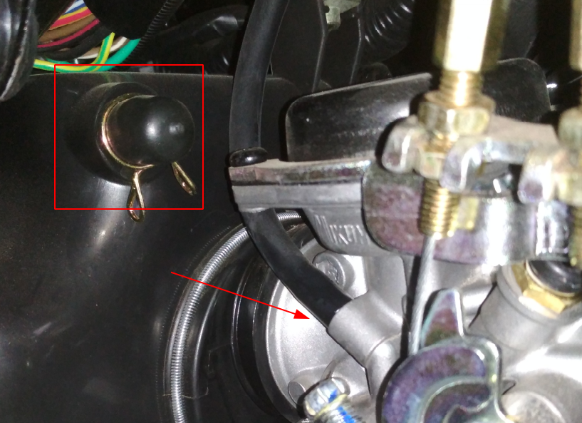

ПС верхний шланг из карба случаем не в корпус воздухофильтра воткнут?
Проверю, как-то на это упустил из виду. Особенное удовольствие доставляет то, что мотоцикл стоит под подъездом и в случае чего ремонт будет в полевых условиях....что не может не радовать)

https://streamable.com/f0yhuu - свеча зажигания, долго кручу оную  в руках, никак не мог поймать фокус.

Кроме того остался вопрос чем заканчивается верхний шланг из карбюратора, он должен свободно сообщаться с атмосферой.
Если речь про шланг отмеченный стрелкой, то идет он точно не в воздушный фильтр, в фильтре стоит заглушка. Что касается самого шланга, то идет он вверх по раме, гляну подробнее.

Я по видео заглушку увидел, но может он чем-то сверху пережат. Соринка вряд ли. Где-то топливо просачивается дополнительно или воздух. Без разбора карба ещё можно уровень поплавковой камеры посмотреть. Как в статике, так и при работе. особенно в момент, когда обороты расти начинают, но скорее не в этом дело, но проверить не сложно: надо срастить дренаж штуцер на который одета прозрачная трубка и шприц с вытащенным поршнем, мл на 2-5. Шприц разместить так чтоб середина его шкалы  была по высоте как место соединения крышки поплавковой камеры и собственно корпуса карбюратора. И на пару оборотов откручивается винт сливной. Для статики и так сойдёт, а при работе шприц где-то закрепить надо будет. Важно что топливо и через сам винт сочится будет, надо быть осторожным.

А куда у тебя трубка чёрная от карбюратора идёт? На неё фильтр одень и под седло, может быть из-за неё, у меня так в начале было. Воздушный фильтр пропиткой или маслом пропитай ток не сильно.
