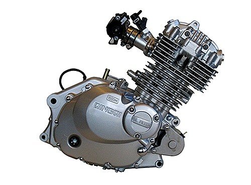

Мот китайский. Видел презентацию обновленного моцика. Где-то на youtube.
Во https://youtu.be/miPt8_PSGH0
Система подачи топлива K166FML-H — инжектор
