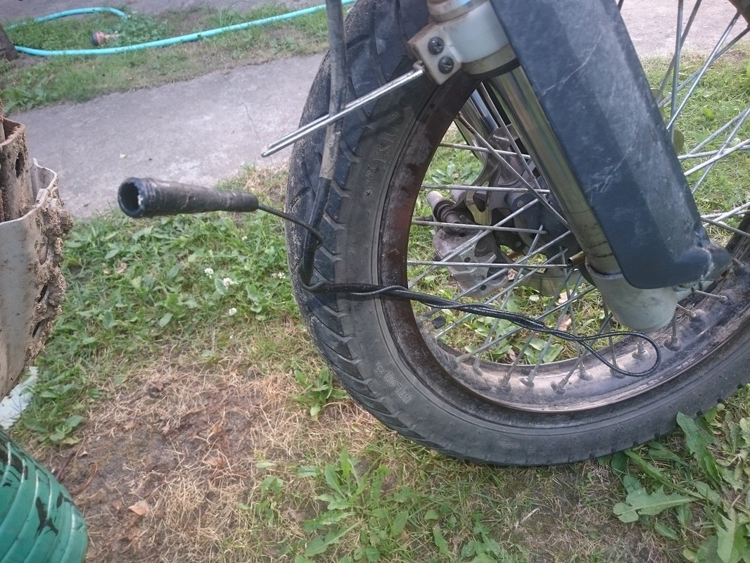

Цитата
Улитка должна свободно вращаться между упором и защитой даже при зажатой оси. Для максимальной вертикальности я часть пластика защиты срезал.
Ага. Уже воспользовался советом ☺
Уцепил ёлку сухую, да так и проехал, пока не выпала.
Возникла такая мысль, что горизонтальный трос более подвержен зацепить что-нибудь.
Изменено пользователем rotarru

Внутренняя часть троса спидометра, непосредственно сам трос без оплётки бывает в продаже? От карбовой десятки только с оплёткой в продаже?

В 27.07.2021 в 14:52, rotarru сказал:
Конечно с оплёткой. Я её с оплеткой и переставляю :) потому как трос обычно лопается из-за повреждения оплетки.
Ну у меня уже две оплётки. Одна нульцевая. Тросы батька сделал. Но, он разлохматился, скруглился в приборке. Он его под квадрат обточил, но так не сработало. Теперь ещё пропаял. Но вряд ли походит.
