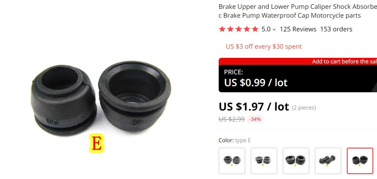

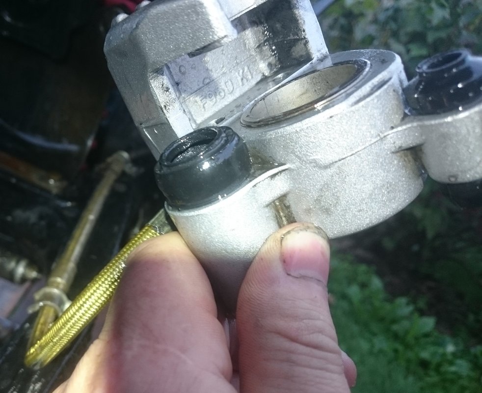

Нашел на али резинку на задний суппорт, для поиска 4000922462206.
Вроде похожа?
Нашёл эту же резинку с размерами 4000922501141
Цитата

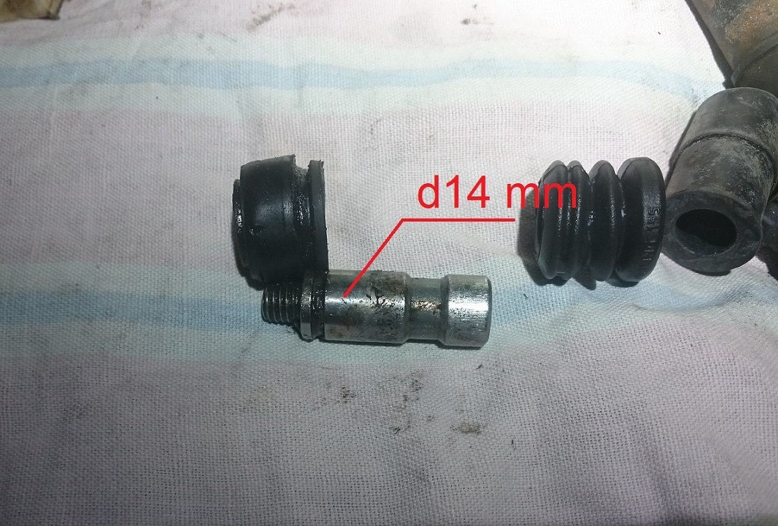

Hello,SIZE (OD=19*ID=10*L=13),13 is the length. Kind regards
Внутренний 10. А надо 14 мм. Не подходит.
Странно, что на передний суппорт резинок много продаётся. А вот это колечко с заднего не могу найти.
Изменено пользователем rotarru
1 час назад, bord-51 сказал:
Да, с этой резинкой - проблемы
Я подобрал резиновое кольцо. Нормально.
