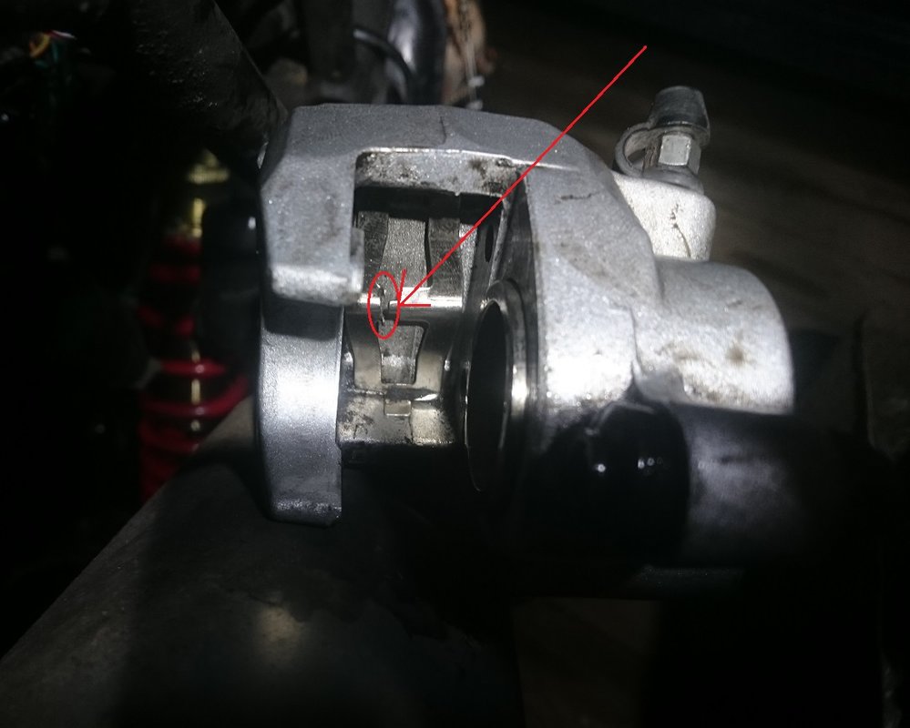

В 22.02.2022 в 14:10, rotarru сказал:
Как должна стоять эта пружинка? Усики в овале с какой стороны должны быть?
Вот так правильно. Сам думай- левая колодка неподвижна, правая ходит.

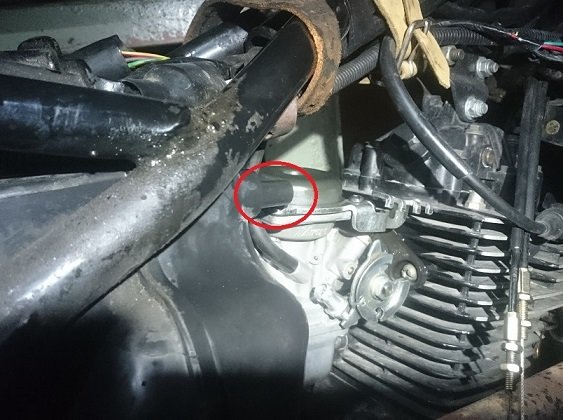

В 22.02.2022 в 14:21, rotarru сказал:
Для чего это отверстие в фильтрбоксе?
Там заглушка стоит. Можно сапун туда перенести, но это спорный вопрос.
Нифига не спорный )) .но если лужи глубже 20см совсем никогда не пересекать, то можно и не переносить)))
