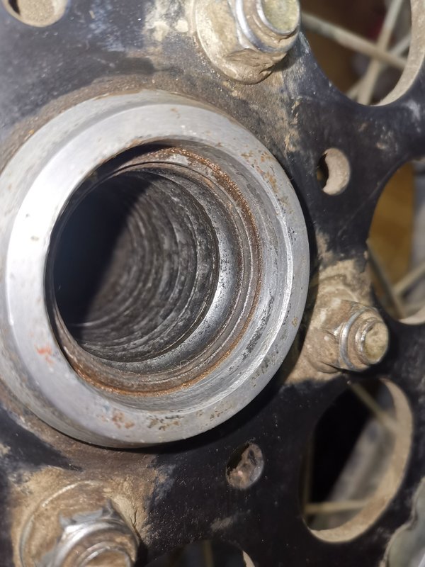

Видимо вовремя не заменил сальники в ступице. Проехался по луже, через сотню метром начало клинить заднее колесо. Вначале не понял что происходит, но в руках тащить из леса далеко, тем более с заклинившим колесом, пришлось ехать. К моменту когда доехал до дома стало совсем плохо. Разобрал колесо, оказалось что шарики одного из подшипников высыпались и изъели всю втулку и ступицу. В частности они выдавили металл так, что новый подшипник по глубине не влезет в посадочное место.
Можно ли отдать кому-то расточить посадочное место, или нужно менять колесо/ступицу? Я так понимаю стоят они не очень дешево :(
Если вдруг с изображение не будет грузится, вот ссылка на диск - https://disk.yandex.ru/i/Fiy-qzZvNuCoig
Изменено пользователем Lans90
Фото лучше сделать не получилось, чтобы внутрь посветить.
Подшипник полностью выбит. Ни внешней, ни внутренней обоймы там нет. Это металл ступицы видимо так выдавило
Не. По фото не выбит подшипник.
Грей феном алюминий и выбивай.
Изменено пользователем rotarru
В 17.03.2022 в 00:12, Lans90 сказал:
... оказалось что шарики одного из подшипников высыпались и изъели всю втулку и ступицу. В частности они выдавили металл так, что новый подшипник по глубине не влезет в посадочное место.
Можно ли отдать кому-то расточить посадочное место...
Ничего там не изъедено. Распорная втулка изнутри помята немного, но это значения не имеет. На картинке отлично видно наружную обойму подшипника, она цветом отличается от алюминия ступицы. Точить не нужно. Отмыть от грязи, продуть воздухом, нагреть ступицу равномерно горелкой и аккуратно вытащить.
Да, заехал на дачу, посмотрел еще раз. Действительно это обойма, видимо в темноте не рассмотрел. Спасибо что помогли раскрыть глаза)
