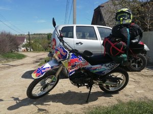

После того, как тему всю прочитал, на флуд аллергия появилась)) Ну а так аппарат работает без нареканий. Люфтит как обычно в заднем шарнире аморта, но это только если колесо вывешивать. Так не замечаю. Перетянул сидушку. Дорого, но совсем другое дело теперь. И внешний вид и удобнее гораздо. Пластик закатал винилом, теперь как цирковая лошадь смотрится. Отдирать уже не буду, но лучше бы в чёрный сделал и не парился. Поставил центральный кофр. И это кайф! Теперь телефон, лопатник, документы, перчатки, пиво и прочее навалом в ящике, и я не переживаю за сохранность. А если с палаткой, то вполне комплектуюсь на короткую автономку. Надо теперь на задние дуги настраиваться. Боковых сумок не хватает. Ещё никак не поменяю пробку контрольного отверстия коленвала. Саму пробку сегодня заберу на почте, эпоксидный клей купил ранее. Осталось сорвать старую. Но про это ещё напишу.

Приветствую. Да, наладился. Шрамы конечно стремные от скольжения, как после ожогов. Зато теперь даже "поср@ть" в шлеме и перчатках езжу.
А на винил свой зря грешишь))
Пестренько но явно лучше черного.
