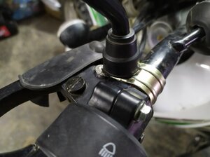

Привет, мотобратья.
Нужны кронштейн крепления рычага сцепления и нижняя облицовка фары. Посоветуйте магазин, где можно купить. И можно ли чем-то склеить отломившуюся часть кронштейна так, чтобы хорошо держалась?

У Марселя какой-то новый кронштейн рычага сцепления.
В нём крепление зеркала не с краю, а по центру, что должно быть крепче.
Я своё крепление зеркала выломал неделю назад.
Изменено пользователем rotarru
9 часов назад, rotarru сказал:
Муфта стяжная рулевой тяги классика- я так долго ездил.
