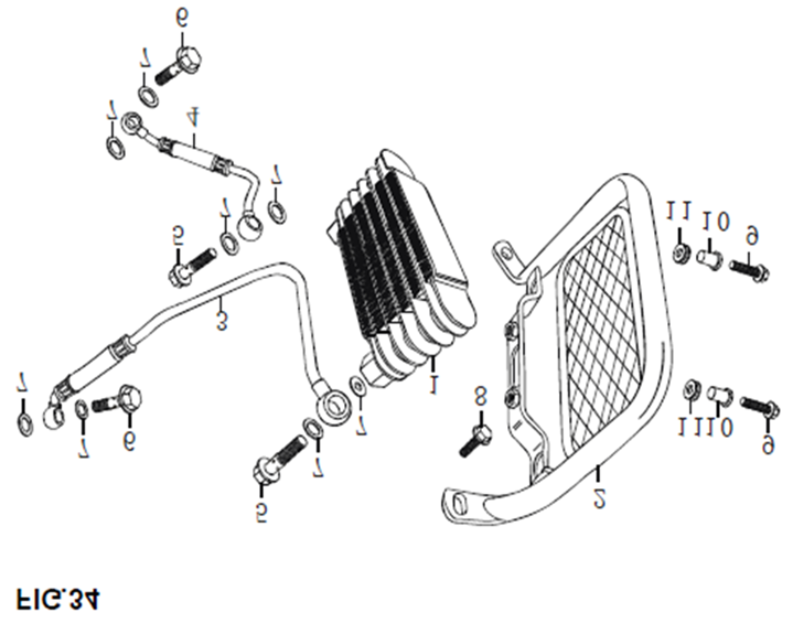

И ещё. Я думаю, надо ставить маслорадиатор.
И вместо болтов, крепящих колено к головке, ставьте шпильки из нержи. И латунные гайки.

1 час назад, rotarru сказал:
Радиатор целесообразен в том случае если эксплуатация как у тебя)) грибы да ягоды.

Десять лет назад было написано в этой ветке:
Цитата
Я правильно понял, что к болту, который сбоку под маслофильтром можно подключить радиатор, а для обратки засверлить отверстие и нарезать резьбу ?
Да. На фото можно рассмотреть, что к заглушке-болту присоединён патрубок.
Цитата
suzuki df200 яркий пример с радиатором. забор масла берётся от места где по мануалу нужно мерять давление масла, а выход в камеру масляного фильтра в принципе место там найти можно либо зашлифовать поверхность до обрпзования плоской площадки.
Изменено пользователем rotarru
Мотор разобран. И могу рассматривать, что там внутри. Вот фотки:
1) Для меня неочевидно, откуда берётся давление под болтом 1?
Потому что если посмотреть с внутренней стороны, оно как бы глухое? Это место. Просто алюминий.
2) Вот в Suzuki DF200 в месте 2 отверстие под болт, по которому приходит масло  с радиатора. Но! Если там начать сверлить, то я боюсь, что там будет 3-4 мм толщина алюминия, а дальше полость! Ну не может же там быть сплошной алюминий аж до полости с маслофильтром?  Это нелогично. Там полость.
А если там всего 3-4 мм алюминия, то там не подключишься для слива масла.
И. На али, продаётся крышка маслофильтра с отверстием под масляную магистраль.
А вот ещё вариант:
Цитата
крышка фильтра выточена из стали и к ней приварен штуцер. входное отверстие,в колодец фильтра,закрыто заглушкой из маслостойкой  резины.для подачи масла из двигателя  к радиатору использовал часть топливной трубки КАМАЗа.
Какое отверстие заглушено? Отверстие 4?
А в DF200 отверстие 2 идёт в камеру маслофильтра? Или же, там отверстие только в наружной стенке, масло тогда шло бы в полость, и по полости по каналам приходило бы в отверстие 4.
