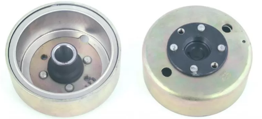

Вот так я поколол магниты трёхлапым съёмником. Накручивал большую гайку (нашлась в гараже) и тянул за неё съёмником. При ударе по съёмнику лапы отстрелили по магнитам.
Вес ротора в пределах 1,2 кг. Цена в Китае 15 долларов + 10 обойдётся доставка. И так и сделаю. Закажу. Потому что не отбалансирую после поклейки эпоксидкой. А обороты очень высокие.
Но. В интернетах клеят. Маслостойкой, температуростойкой эпоксидкой. Которая при застывании сохраняет эластичность. Чтоб от температуры поклеенное не треснуло.
Дают такие эпоксидки:  PW-14 PERMAWELD 2/1 OZ. TUBES. Или PERMATEX 14600. Или Клей-смола для подобных работ называется ВС-10Т.
Вопрос такой. Я насчитал шесть пар полюсов. При четырёх магнитах. Значит, сначала клеят железо и потом магнитят.
Как повлияло бы на работу выпрямителя изменение числа полюсов? И замена железа на неодимовые магниты?
Допустим, вместо 4 железных магнитов я бы вклеил 12 неодимовых магнитов меньшей толщины, чтоб не протачивать. Толщина железа где-то 5-6 мм. Вот взять 12 прямоугольных неодимовых магнита толщиной 4 мм. Тогда будет 12 пар полюсов. То есть в два раза больше. Из-за того, что неодимовые магниты  будут чуть дальше от катушек, мощность вырастет ненамного. Но, вероятно вырастет.
Вот как наш выпрямитель отреагирует?
Магнитов, как запасной части к ротору,  в продаже не бывает, потому что число кусков железа 4, а полюсов 6. То есть, их сначала надо вклеить и потом намагничивать.
Если даже попробовать переклеить поколотые магниты, надо потом балансировать очень точно. Ибо вращается оно сто оборотов в секунду.
Изменено пользователем rotarru
Генератор с постоянными магнитами не имеет регулировки по возбуждению, как на автомобилях. Сила тока, которая течёт в обмотках, зависит только от скорости изменения магнитного потока, т.е. от скорости вращения ротора.  Регулятор у нас стоит шунтирующего типа, т.е. ту часть тока, которую не берёт нагрузка, он просто отправляет обратно в обмотку напрямую. Ток в обмотке генератора всегда максимальный, независимо от нагрузки, и зависит только от скорости вращения ротора.
Таким образом, поставив неодимовые магниты, ты значительно увеличишь мощность генератора (и ток), и спалишь обмотку, либо регулятор (что быстрее перегреется).  Либо нужно будет перемотать обмотку более толстым проводом и поставить более мощный регулятор, одними магнитами не обойдёшься.
Ну, тогда можно подобрать либо железные магниты, либо неодимовые, не 4 мм толщиной, а три миллиметра. Либо уменьшить число магнитов, то есть сделать пропуски.
А количество полюсов как влияет?  Частота тока возрастёт. Но регулятору всё равно? А если наоборот, уменьшить число пар полюсов до четырёх?

Ну и ещё вопрос. Наверняка владельцы более крупных мотов сталкивались с проблемой нехватки мощности генератора. Кто-то, например, мог устанавливать всякие подогревы, свет, музыку.
ЗЫ. Цена роторов на японцев сто долларов.
Если примеры в сети переклейки роторов на неодим?
Можно, конечно, поиграться с толщиной магнитов. Что-либо вычислить тут затруднительно, только экспериментальным путём.
Количество полюсов я бы не стал менять, всё-таки генератор трёхфазный. Возникнет перекос фаз, генератор будет работать "сам на себя". Как минимум, КПД сильно упадёт, он и так невелик.

Когда-то у меня был Transalp 600,  там целая ветка на форуме, про генераторы. На туристический мотоцикл вешают доп.свет, зарядки, подогревы, и в городском цикле получают хронический недозаряд батареи. На этом мотоцикле РР расположен над выхлопной трубой, ещё и сам греется , и часто выходит из строя. Меня тоже такая участь постигла, я нашёл в инете схему и спаял его сам, только диодный мост из 6-ти диодов вынес в отдельный блок с радиатором. РР перестал греться. Надеюсь, новый владелец до сих пор не знает проблем с этим узлом.
Генератор там редко выходит из строя, кто-то пытался его перематывать более толстым проводом, но места для катушек в обрез, особо не размахнёшься.
Магнитные секторы (магнитные сегменты)
Вот бы подобрать ☺ Шесть штук чтоб ложилось.
У нашего R55, r42.5 То есть, толщина магнита 7,5 мм. Статор D92 мм.
Зазор между магнитом ротора и железом статора получается 1,5 мм. Ширина магнитов 25 мм. Но можно и больше. Магнит вклеен между пластиковыми кольцами. Если кольцо у основания удалить, то можно вклеить более широкий магнит.

1 час назад, ThunderButt сказал:
А можно и просто за 1300руб. купить и не парится  Владимиру ерундой.
3 минуты назад, гуру сказал:
2500 + доставка по России.

А этот подойдет ?
1 минуту назад, гуру сказал:
А этот подойдет ?
Нет, не подойдёт
Вот этот подойдёт

Я вот на фотки запчастей смотрю- мотор очень похож на мотор от рейсер форестер (стелс десна 220) Может и ротор подойдет?
