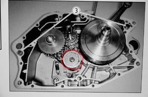

Подскажите какую функцию выполняет данная приблуда и может ли она влиять на то что пропала первая передача(я ее просто по не знанию откручивал и сливал через нее масло)
Начать нужно было с инспекции этого узла
Но т.к. движок разобран ,визуальный осмотр. Попробуй переклють скорости и смотреть как работает механизм (что мешает включиться первой п. ) вращять для переключения этот вал.
По его канавкам двигаются вилки ,перемещяя шестерни.Обрати внимание на целостность вилки первой передачи.
Когда будеш пробовать Нужно будет еще вращать первичный или вторичный вал,можно и коленвал. Это нужно для совмещения зубьев шестерен при переключении.Вращать нужно не сильно можно простошевелить вперед-назад.Попроси помочь,вдвоем легче.Если все скорости включаются ,дефектов нет,то вернись к механизму переключения О чем я написал в начале.
я свой двиг не колол это фотка про разбор нашего движка с джебел клуба

Если что-то покололось ,то все это в масле. Можно через заливное отверстие магнитом (на указке или кибком рукаверазные есть.) "полазить" Будет видно что там.
Вооьще это первичный вал к.п. На него передается момонт вращения с "колена",а там где крепится ведущая звезда-это вторичный вал к.п. В этой коробке промежуточного вала нет.Если называть вещи своими именами.
вот ОН. ИМЕННО ОН САМЫЙ
