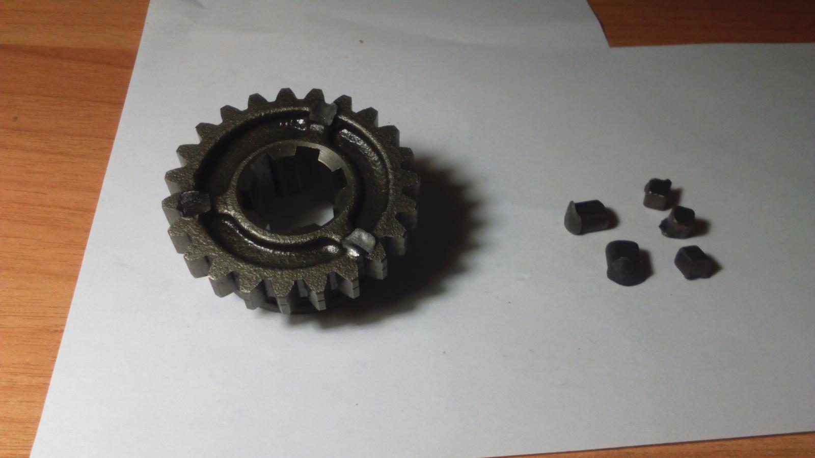

Имеется QM200 2010 г.в., с в эксплуатации с 2011г. Я третий хозяин. Первый покатался с полгода и продал. Спидометр сломан, продавец говорил, что пробега 6 тыщ км. Я мот купил не так давно и во второй поездке, при выкатывании на руках из колеи, слега лишку газанул и резковато сцепление отпустил. Легкий щелчёк и пропала первая передача.
есть несколько вопросов:

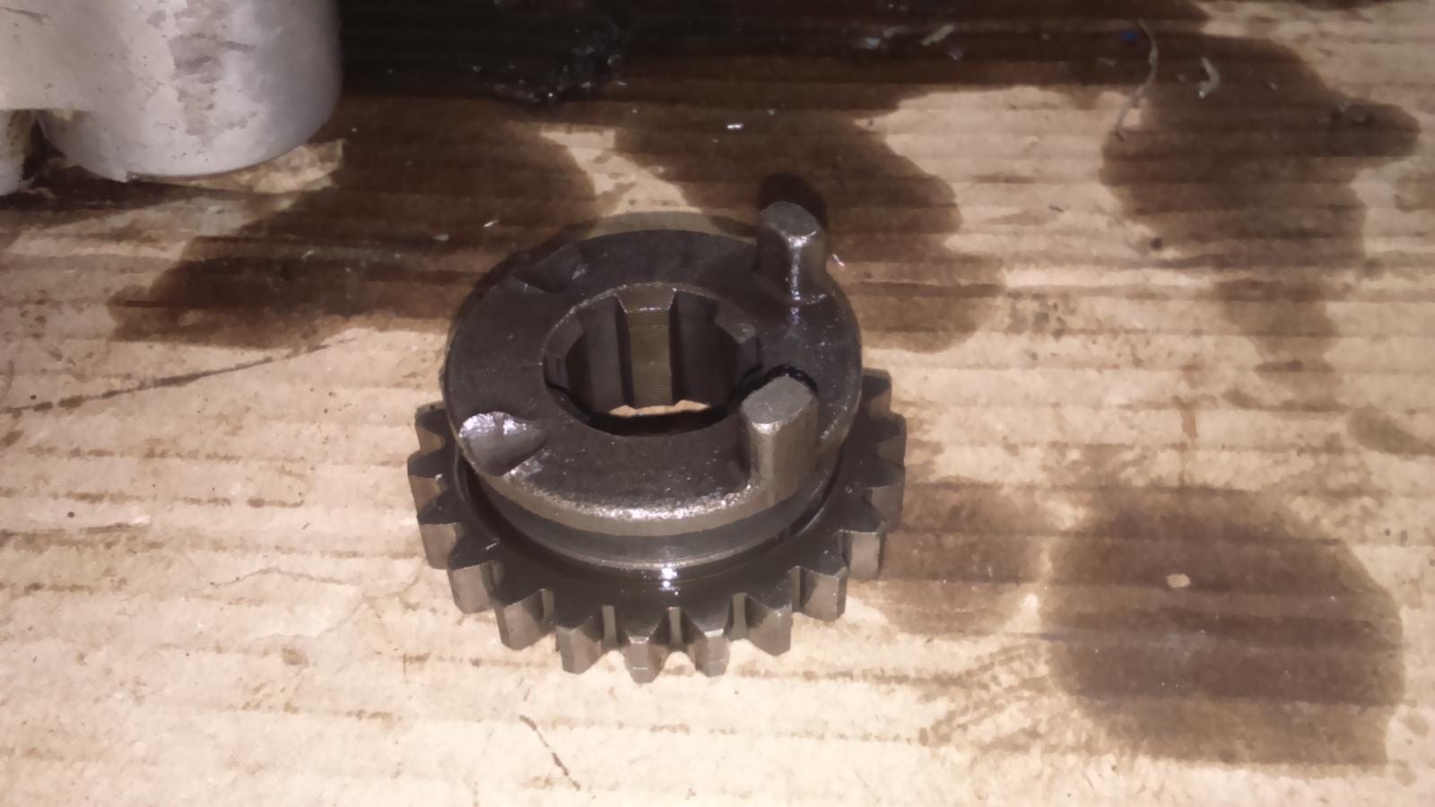

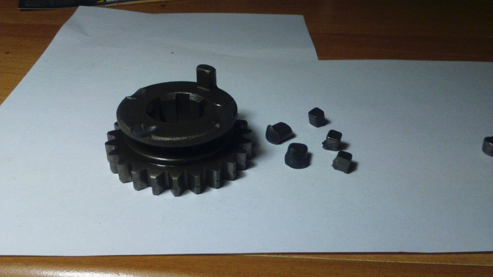

1. Вскрытие показало, что оторвало зубы на шестерне 20 по этой схеме
Это же "знаменитая" шестерня, которая является слабым местом коробки? с кодом детали 24341-42A02-000?
Судя по сломам, половины зубов уже давно нет

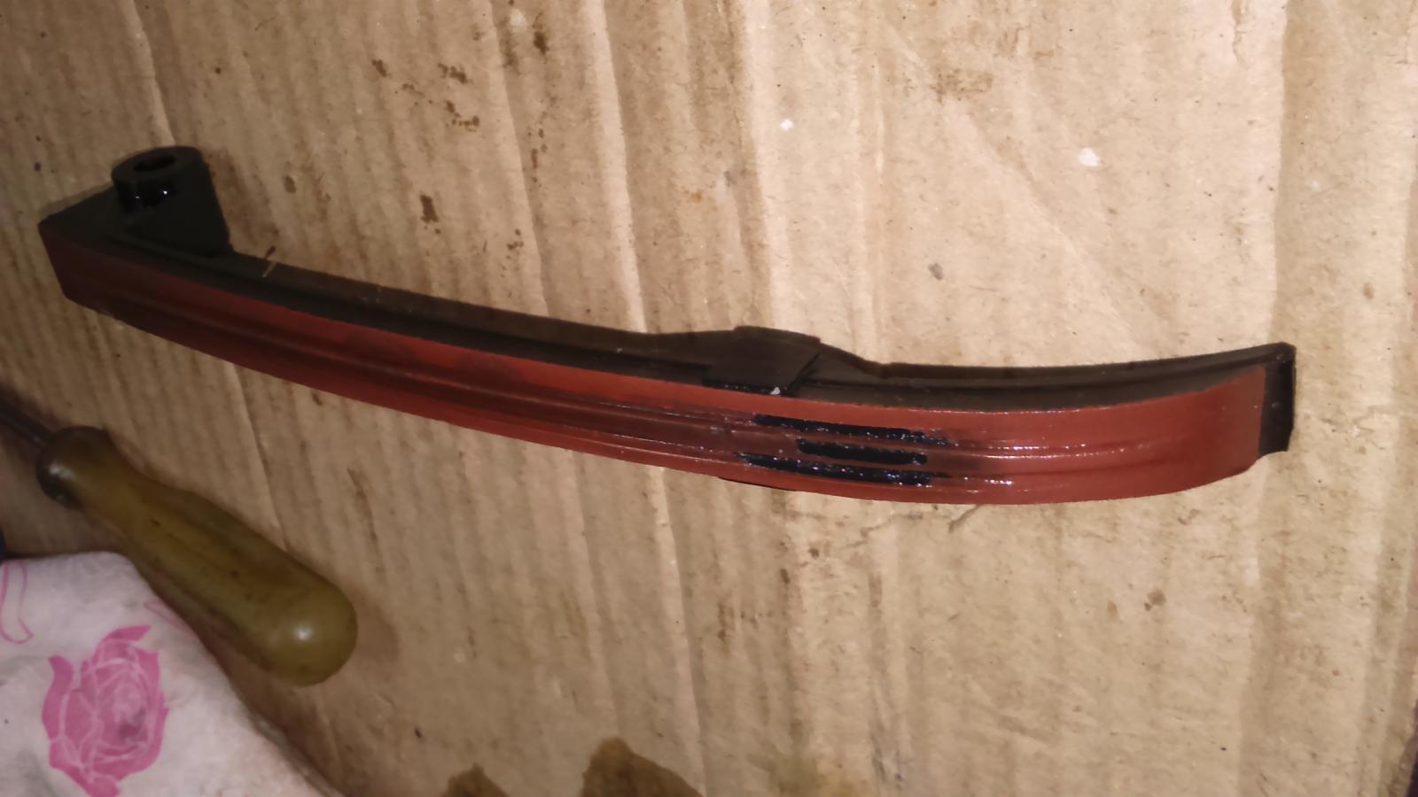

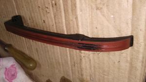

2. Натяжитель еще походит?

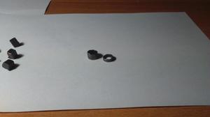

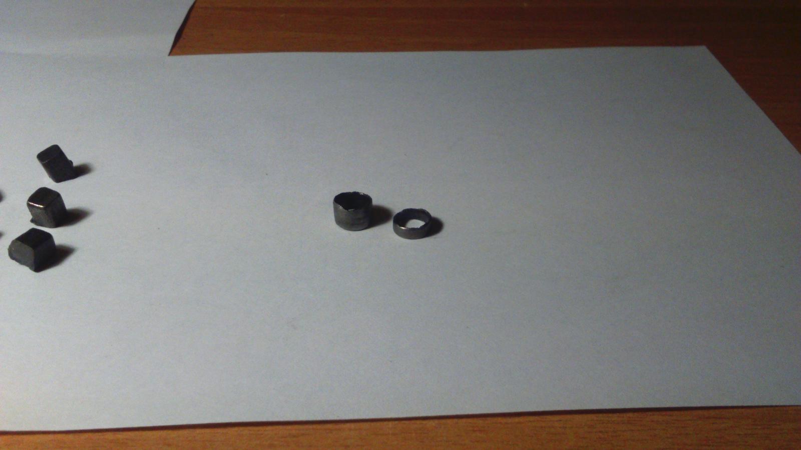

3. В гнезде левой крышки картера, где вращается ось 16 и давит в шток 14, найдена размолотая втулка. Откуда бы она могла быть?
4. По каталогу запчастей на Балтмоторс прокладка 6 металлическая. У меня - бумажная, типа паранита и она порвалась при снятии. Какую ставить -  металл или паранит?
5. Прокладка №7 присутствует в количестве (не считал, на глаз) 5шт. Их менять? или можно оставить?
Поехали:
1 - да, та самая шестерня.
2 - натяжитель походит, не парься.
3 - хм, хз что за втулка.
4 - прокладка 6 - паранит, ставить новую только БМ!
5 - это одна прокладка, так называемый металлопакет, просто у тебя она рассыпалась, покупать нужно БМовскую! При установке, эту прокладку сажают на герметик. Качественный герметик! Никаких красных/чёрных/синих "абро" воняющих уксусом! Пойдёт: Перматекс серый, Рэйнз чёрный, Казанский белый.
