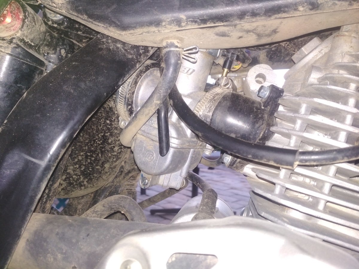

Всем привет.
Купил месяц назад Т2 2020, новый, прокатал 180 км по бездорожью, в основном, никаких проблем. Цепь только подтынул. А вчера через минуту прогрева холостой ход вдруг разогнался аж до 7000 оборотов.((
Тросик газа не залип, вроде; бензин лил чистый.
Может, у кого-нибудь бывало, что подскажете?
Напрашивается вариант очень бедной смеси. Причина где-то в карбюраторе, скорее всего. Хорошо бы ещё вводные иметь, как прет, и прет ли вообще.
7 часов назад, PauS сказал:
Не очень понял. При запуске сразу двигатель сразу ревет, обороты зашкаливают за 7000. Началось резко, но уже минуты через 3 после начала прогрева. С тех пор, при запуске холоным сразу поднимаются до 7000. Вроде соединения проверял, щелей не видно, пойду сейчас еще раз проверю...
7000 больно большие обороты. Тут явно либо заслонка подвисла, либо игла выскочила. Рукоять газа возвращается быстро если её выкрутить в максимальное открытие и отпустить или слабенько так?
1 час назад, Bizet сказал:
Рукоятка газа возвращается быстро.
Но 7000, а то и 9000 (сегодняшний "рекорд") выдает без выкрутки газа, на холостом ходу.
Снять карб, разобрать и выяснить с высокой вероятностью, в чем там дело - 5-15 минут. Версия: в Микуни два штыречка на стенке колодца направляют заслонку, входя в её паз. Если на нижнем штыречке заслонка спотыкается, то ...
Второе, как уже выше упоминали - что-то с иглой. Слетела, например кривая пружинка, в которую упирается стопорное кольцо иглы, и игла получила свободу болтаться вверх-вниз.

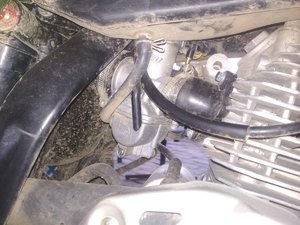

Что-то, похоже, нужно будет бак снимать. Тросик газа уходит под бак, при этом верхушка карбюратора упирается в дно бака, а точнее в раму, т.к. бак из двух "полушарий". Или я что-то криво делаю?
9 минут назад, Шустов сказал:
Нормально все. У меня так же. Нужно хотя бы бак приподнять. Если извернуться и запустить пальцы, скрутить крышечку, увести пружину в сторону, то снять можно, но это шоу Бенни Хилла.
Постарался снять процесс подробнее с нюансами
Получается, мне тоже нужно кино снять, как, не трогая бак, это сделать? )) Нет никаких беней, просто крышку заслонки снимаешь после того, как карб опустишь.
