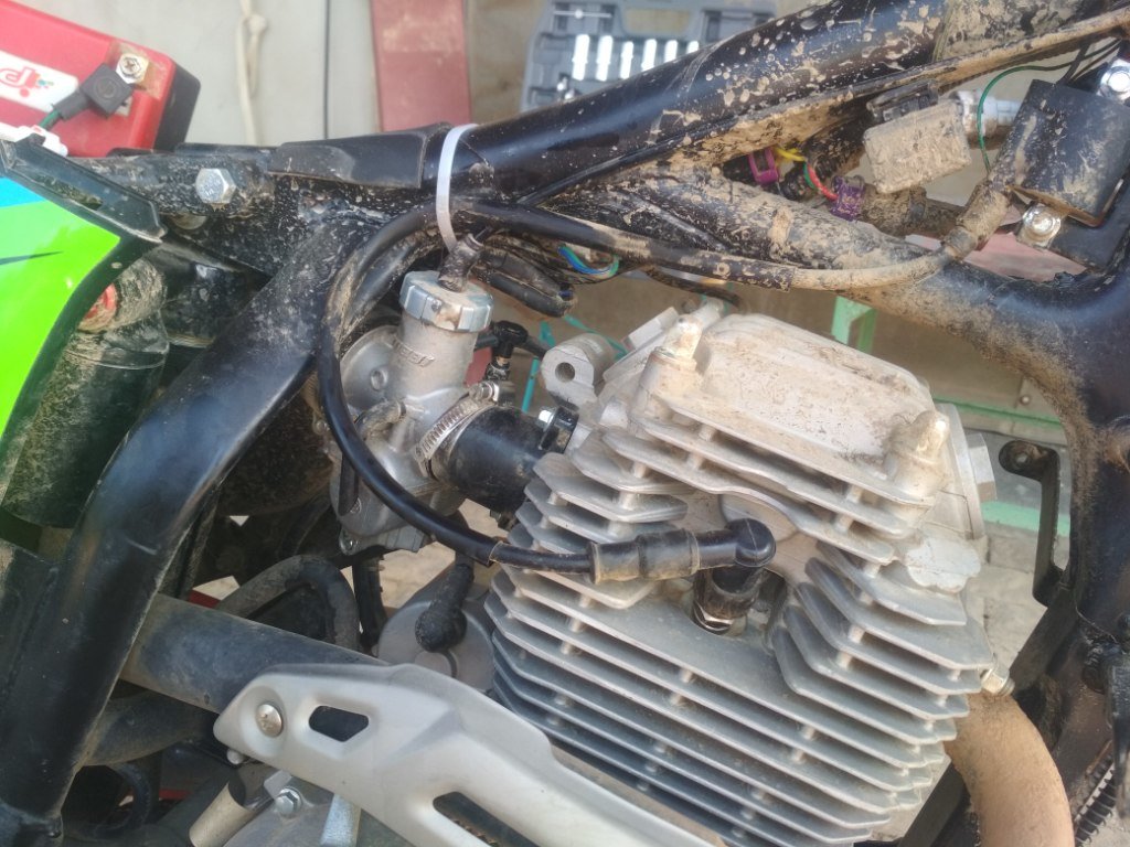

Добрый день.
Не вспомню уже. Проводов там много было. Поищу фото, которые делал в процессе.
9 часов назад, Шустов сказал:
Нащупай свечу зажигания, пройди по проводу от свечи до катушки, переставь палец на 2 см влево на коробочку. Если к ней идут 2 одножильных провода, то это оно, искомое реле поворота. И да, фото не моё :).
