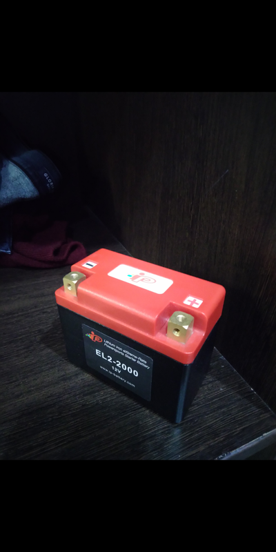

1 час назад, Psyke87 сказал:
Всем привет. испортился уже 3й АКБ, последний вообще вздулся. что может быть, кто знает? реле регулятора проверил, не могу понять какое сопротивление должно быть на выходе. может может кто проверить. и главное такое же найти новое нигде не могу. обмотки гены проверил, сопротивление везде 1.3, кз на массу нет. может кто сталкивался...
За 12 лет третий или за неделю? Какое напряжение дает генератор?

- Во время первой поездки в лесу пропала электроэнергия, просто как-будто отключили акб, пытался кикстартером завести (тухлое дело, рычаг кика упирается в подножку) и с толкача по песку... и каким то чудом минут через 15 электроэнергия появилась?!!???! проблема оказалась в акб, при запуске движка стартером в акб сработала защита от глубоково разряда(микросхема внутри акб) и отключила нахрен электричество! следовательно замена по гарантии на delta ct1204 4Ah(по размерам не подходит, пришлось очумелые ручки подключать).
