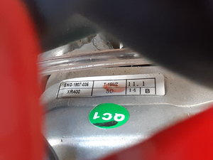

Руслан23 Опубликовано 4 апреля, 2020 Жалоба Опубликовано 4 апреля, 2020 сегодня наклейку на моторе увидел... ссылка на прародителя? 2 Цитата
