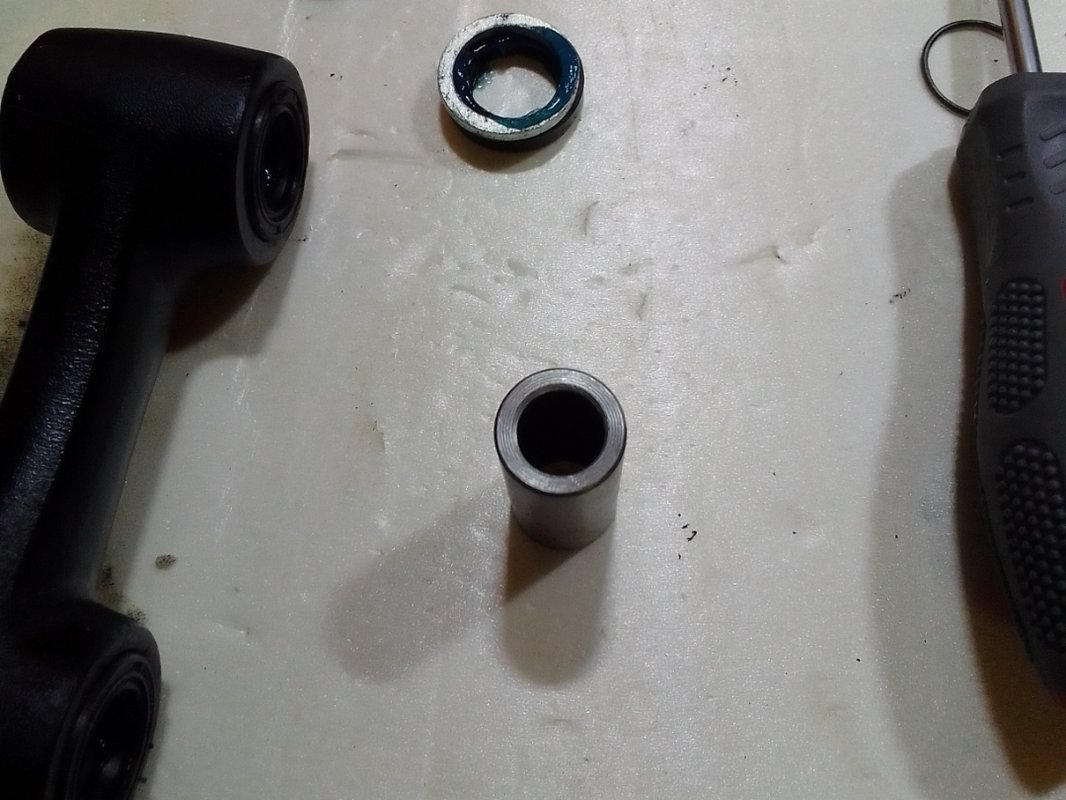

Ded-perded Опубликовано 5 января, 2022 Жалоба Опубликовано 5 января, 2022 Разобрал сегодня заднюю подвеску. Короче ахтунг) Подшипники маятника сухие, остальные подшипники прогрессии смазаны очень плохо. Цитата

Ded-perded Опубликовано 5 января, 2022 Жалоба Опубликовано 5 января, 2022 Но самое смешное то,что наши друзья китайцы не положили втулку в нижнюю часть прогрессии) А я то думаю,почему у меня такой люфт при поднятии хвоста мотоцикла))) 2 1 Цитата

тюменец Опубликовано 5 января, 2022 Жалоба Опубликовано 5 января, 2022 (изменено) В 05.01.2022 в 19:28, Ded-perded сказал: Но самое смешное то,что наши друзья китайцы не положили втулку в нижнюю часть прогрессии) А я то думаю,почему у меня такой люфт при поднятии хвоста мотоцикла))) Изменено 26 марта, 2022 пользователем тюменец 1 Цитата
Ded-perded Опубликовано 5 января, 2022 Жалоба Опубликовано 5 января, 2022 Да,Китай ещё сырой) Ну втулки мне так и так новые делать. Цитата
Bizet Опубликовано 5 января, 2022 Жалоба Опубликовано 5 января, 2022 1 час назад, тюменец сказал: но берет сомнение в правильности следующей покупки китайской промышленности..металл втулок мягкий- все менял Вот-вот. Хотел взять гусика на следующий год, но так меня китай достал что решил брать нового японца. Одна незадача - какой хочу взять к нам в Россию не возят. Цитата
