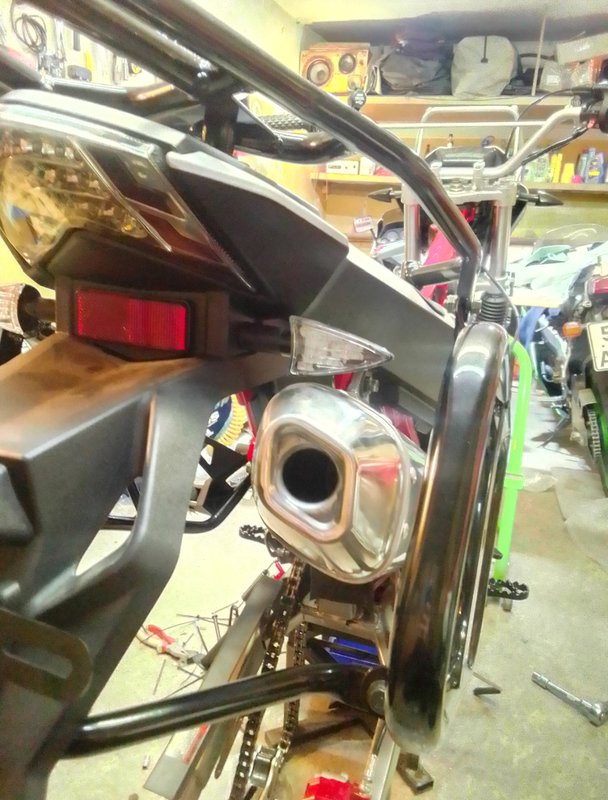

Ded-perded Опубликовано 8 января, 2022 Жалоба Опубликовано 8 января, 2022 Товарисчи,такой вопрос: задний правый поворотник расположен очень близко к глушителю,не будет ли он плавиться? Или сделать тепловой экран,у меня есть специальный скотч . Цитата
Ded-perded Опубликовано 8 января, 2022 Жалоба Опубликовано 8 января, 2022 (изменено) На фото вроде расстояние между поворотником и глушителем нормальное,но в реале очень маленькое. Изменено 8 января, 2022 пользователем Ded-perded Цитата
Igorolsh Опубликовано 8 января, 2022 Жалоба Опубликовано 8 января, 2022 ХЗ, вроде пока никто не жаловался на оплавленность Цитата
Ded-perded Опубликовано 8 января, 2022 Жалоба Опубликовано 8 января, 2022 (изменено) Да вот тоже думаю вроде не должен. Интересно,у всех такое маленькое расстояние?))) Или это у меня индивидуально?) Китайцы решили пошутить?))))) Втулку в прогрессию они мне уже не доложили))) Изменено 8 января, 2022 пользователем Ded-perded Цитата
Igorolsh Опубликовано 8 января, 2022 Жалоба Опубликовано 8 января, 2022 Да, у меня тож так, близко. Мне каж, ничего с поворотником не случится страшного. Цитата
