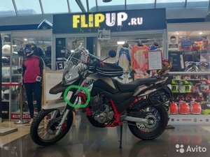

mitt1 Опубликовано 25 января, 2022 Жалоба Поделиться Опубликовано 25 января, 2022 (изменено) 41 минуту назад, Олег Владимирович сказал: А как такое может быть. провод от датчика уходит в приборку, а магистраль переднего тормоза идет на руль к машинке тормоза. Все крепится вдоль вилки. Я может быть сложно объяснил. Фото нет. На примере этого фото - место в котором трется обведено зеленым. На фото вилка разгружена, при сжатии вилки, думаю, что и на мотоцикле на фото магистраль будет тереться по внутреннему черному пластику ( на фото не видно) На неровностях, когда работает вилка в нижнем углу магистраль трется о пластик Изменено 25 января, 2022 пользователем mitt1 Цитата Ссылка на комментарий Поделиться на другие сайты Поделиться
mitt1 Опубликовано 25 января, 2022 Жалоба Поделиться Опубликовано 25 января, 2022 (изменено) 39 минут назад, Олег Владимирович сказал: А как такое может быть. провод от датчика уходит в приборку, а магистраль переднего тормоза идет на руль к машинке тормоза. Все крепится вдоль вилки. Олег, сфотографируйте, пожалуйста, как у Вас проложена магистраль в этом месте. Может у меня что-то неправильно установили Изменено 25 января, 2022 пользователем mitt1 Цитата Ссылка на комментарий Поделиться на другие сайты Поделиться
Олег Владимирович Опубликовано 25 января, 2022 Жалоба Поделиться Опубликовано 25 января, 2022 4 минуты назад, mitt1 сказал: Олег, сфотографируйте, пожалуйста, как у Вас проложена магистраль в этом месте. Может у меня что-то неправильно установили у меня другой мот. Но проблему понял. Сейчас пороюсь в фотках. Цитата Ссылка на комментарий Поделиться на другие сайты Поделиться
mitt1 Опубликовано 25 января, 2022 Жалоба Поделиться Опубликовано 25 января, 2022 1 минуту назад, Олег Владимирович сказал: у меня другой мот. Спасибо. Я про Гуся спрашивал. На других моих мотоциклах такой проблемы не было. Цитата Ссылка на комментарий Поделиться на другие сайты Поделиться
Олег Владимирович Опубликовано 25 января, 2022 Жалоба Поделиться Опубликовано 25 января, 2022 2 минуты назад, mitt1 сказал: Спасибо. Я про Гуся спрашивал. На других моих мотоциклах такой проблемы не было. закрепи к нижней траверсе, а от туда уже уйдет в приборку Цитата Ссылка на комментарий Поделиться на другие сайты Поделиться
mitt1 Опубликовано 25 января, 2022 Жалоба Поделиться Опубликовано 25 января, 2022 (изменено) 4 часа назад, Олег Владимирович сказал: закрепи к нижней траверсе, а от туда уже уйдет в приборку Понятно. Экспертное заключение проанализировано. Вы, Олег, не видя мотоцикл неверные советы даёте. Посмотрите, хотя бы в магазине, как выглядит мотоцикл, а потом советуйте. Извините за грубость, но прекращайте флудить. Есть желание пофлудить - вам в группу в телеграмм. Пока в этом форуме адекватное дружелюбное общение и не надо его портить. Я могу и по Бэмэвэ, и по Хонда Африка советов надавать, но я и одного километра на них не проехал. Пы.сы.: я Вас не знаю, не знаю Ваш возраст, а незнакомым людям я ты не говорю Изменено 25 января, 2022 пользователем mitt1 Цитата Ссылка на комментарий Поделиться на другие сайты Поделиться

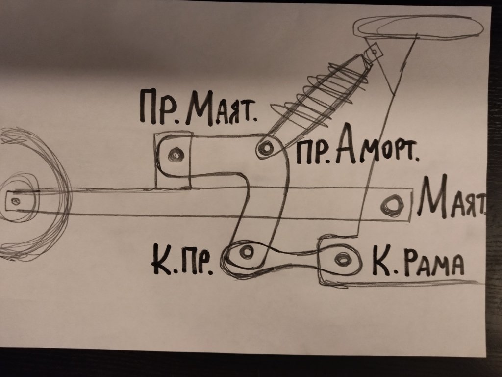

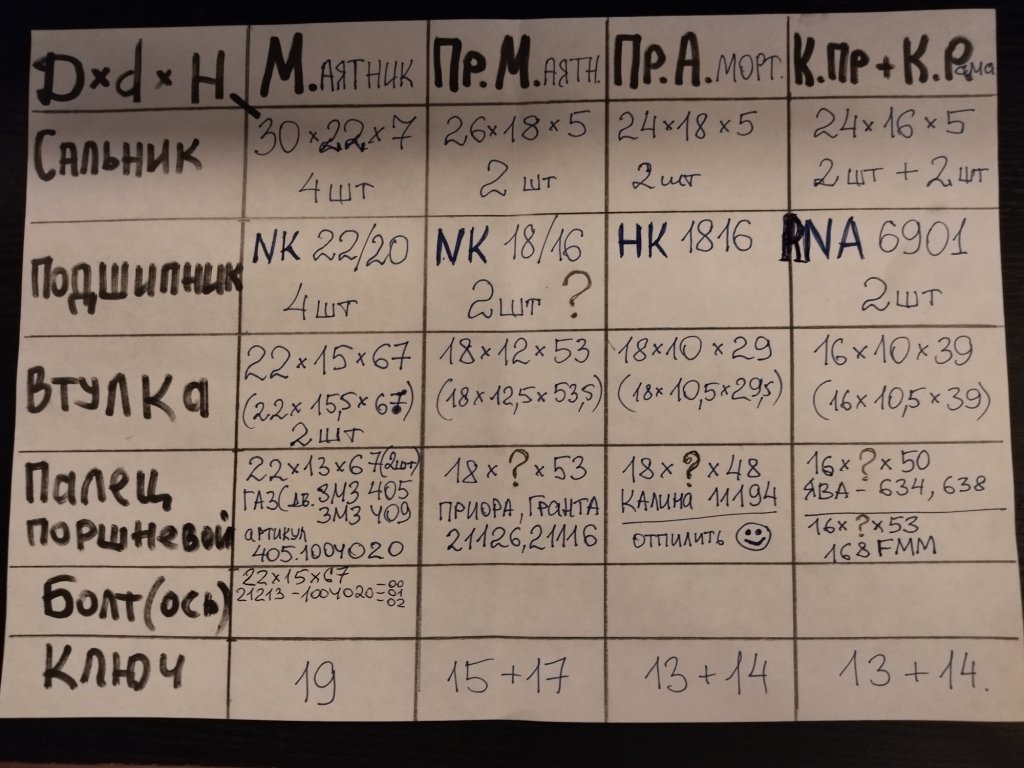

Igorolsh Опубликовано 26 января, 2022 Жалоба Поделиться Опубликовано 26 января, 2022 Попытался свести в табличку данные по размерам в подвеске задней (только надо уточнить маркировку подшипника Прогрессия-Маятник) П.С. при замене втулок на поршневые пальцы может потребоваться доработка. 3 1 Цитата Ссылка на комментарий Поделиться на другие сайты Поделиться
Миша79 Опубликовано 26 января, 2022 Жалоба Поделиться Опубликовано 26 января, 2022 4 часа назад, Igorolsh сказал: Попытался свести в табличку данные по размерам в подвеске задней (только надо уточнить маркировку подшипника Прогрессия-Маятник) П.С. при замене втулок на поршневые пальцы может потребоваться доработка. Вот мои замеры: Только вчера собрал обратно. Сальник косточки к маятнику 18*25*5, втулка 18*53*12 Сальник косточки амортизатор 18*24*5, втулка 18*30*10 Сальник косточки к раме 16*24*5, втулка 16*39*10 1 Цитата Ссылка на комментарий Поделиться на другие сайты Поделиться
Миша79 Опубликовано 26 января, 2022 Жалоба Поделиться Опубликовано 26 января, 2022 4 часа назад, Igorolsh сказал: Попытался свести в табличку данные по размерам в подвеске задней (только надо уточнить маркировку подшипника Прогрессия-Маятник) П.С. при замене втулок на поршневые пальцы может потребоваться доработка. Кстати втулки К.ПР. и К.Рама за 7000 имеют не маленький односторонний износ. Чем заменить пока не придумал. Нашел палец от 170 мотора водянки, но внутренний диаметр у него на 8мм. Просверлить его в домашних условиях не реально. Пока втулки развернул, перевернул и собрал на них. Что то подвернётся разберу поменяю. Цитата Ссылка на комментарий Поделиться на другие сайты Поделиться
