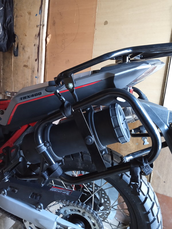

Миша79 Опубликовано 26 января, 2022 Жалоба Опубликовано 26 января, 2022 В 25.12.2021 в 18:20, mitt1 сказал: Скучно зимними вечерами. Замутил тубус для инструмента Расскажи пожалуйста подробнее, как вставил резьбовую часть? Я ее выпилил с ревизии по контору треугольника. Грею трубу, пытаюсь ее вставить во внутрь, но в итоге мнется труба или резьба встаёт сикось накось. И ни как не получается аккуратно ее вставить. Цитата

mitt1 Опубликовано 27 января, 2022 Жалоба Опубликовано 27 января, 2022 18 часов назад, Миша79 сказал: Расскажи пожалуйста подробнее, как вставил резьбовую часть? Я тоже выпилил с ревизии по контору треугольника. Встала без особых затруднений. Может от состава материала трубы зависит. Грел я феном саму трубу (ревизию не грел) постепенно, не перегревая, что бы труба не становилась мягкой. Чуть-чуть подогрел, вставил. Потом еще чуть-чуть подогрел. Когда ревизия вошла примерно на 1/3 подогрел больше и загнал до конца. Цитата

mitt1 Опубликовано 28 января, 2022 Жалоба Опубликовано 28 января, 2022 (изменено) В 25.01.2022 в 14:23, Igorolsh сказал: П.С. не проверял - при полном просаде маятника не достанет защита цепи до тубуса? Полностью загрузить подвеску нет возможности, но, думаю по фото понятно, что колесо раньше достанет до крыла, чем тубус до защиты цепи Изменено 28 января, 2022 пользователем mitt1 Цитата

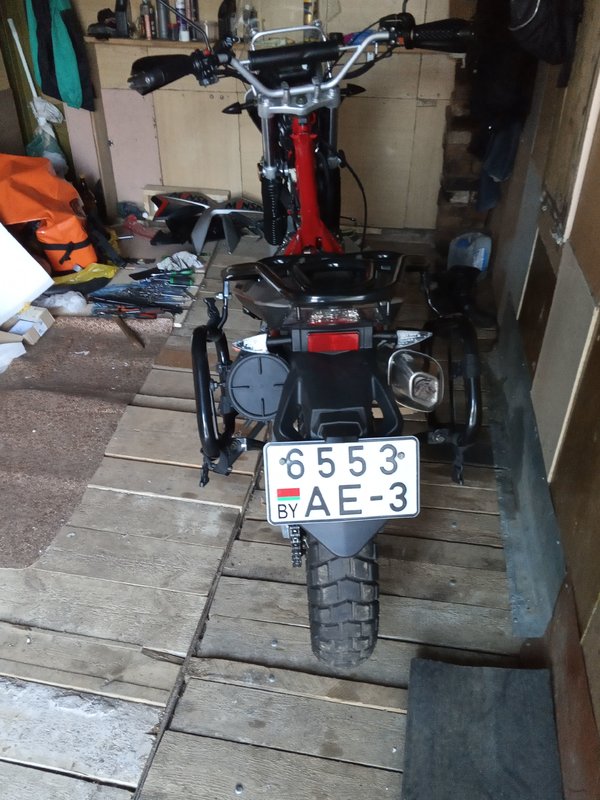

mitt1 Опубликовано 28 января, 2022 Жалоба Опубликовано 28 января, 2022 (изменено) Ну, и немного для визуального восприятия о размерах тубуса Изменено 28 января, 2022 пользователем mitt1 Цитата
Igorolsh Опубликовано 28 января, 2022 Жалоба Опубликовано 28 января, 2022 2 часа назад, mitt1 сказал: Полностью загрузить подвеску нет возможности, но, думаю по фото понятно, что колесо раньше достанет до крыла, чем тубус до защиты цепи Ну вроде да, все норм! Цитата
