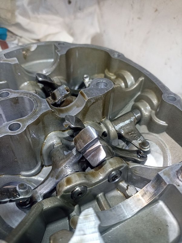

В двигателе данного мото обычные коромысла и винт открытия клапана или более технологичные- типа с подшипником со стороны приложения усилий кулачка от распредвала и регулировочным винтом нажатия клапана имеющий на толкающей торцевой поверхности подвижный элемент типа запресованого в толкающую торцевую поверхность регулировочного винта клапана сферического элемента вроде шарика дающую подвижность толкающей поверхности регвинта?
Картинка 1: простой тип коромысла с простым типом регулировочного винта;
Картинка 2: усложнённый тип коромысла и регвинта
Изменено пользователем Saboteur
Попытка добавить картинки
Я так понял, что вал и коромысла идентичны Honda CB400SS. То есть первый вариант?
