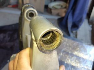

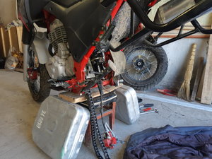

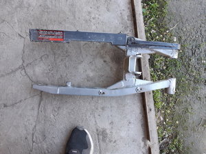

Руслан23 Опубликовано 1 мая, 2020 Жалоба Опубликовано 1 мая, 2020 раз разбирал пол-мотоцикла для смазки прогрессии и колес, снял и посмотрел маятник. тоже почти сухой как и прогрессия.. 1 1 Цитата
