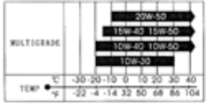

OhotNIK Опубликовано 10 февраля, 2015 Жалоба Опубликовано 10 февраля, 2015 С такой вязкостью температурный рабочий диапазон намного шире С такой вязкостью масло гораздо тяжелее проходит по каналам. Учитывая отмытую грязь при отсутствии фильтра тонкой очистки - с большим трудом проходит. Объем смазки на максимальных оборотах и на непрогретом движке становится недостаточным. По счастью, движки у нас не высокооборотистые, а то у любителей твердых масел их бы регулярно клинило. 10w50 неплохо идет в жару далеко за 30. При 18-20 за бортом - уже начинает слегка вести при выжатом сцеплении. Горячее сливаешь - оно тянется, как кисель. А 10w60, полагаю, будет вообще кусками выпадывать. Что и говорить, это зело полезно для двигателя. Как там выше пошутили - осталось только нигролом картер набить. 1 Цитата
Archie Опубликовано 10 февраля, 2015 Жалоба Опубликовано 10 февраля, 2015 Это бред :D про каналы и куски(левачёк наверно), в прогретом виде на одинаковой температуре характеристики должны быть одинаковы( например в 15-30 градусов за бортом) 10w60 (-25 до +50) это и есть широкий диапазон 15w30 (-20 до +25) это поуже)) если к примеру про эти два вида,то в диапазоне -20+25 их кинетические характеристики должны быть одинаковы(примерно), а в -25+50 второе масло, в мороз движку будет тяжелее провернуть при запуске коленвал, а в жару оно возможно будет гореть или пленка будет не в пиз...у.(защита гильзы и колец) Как то так, но это в двух словах не передать,большая тема! Цитата
Party_hard Опубликовано 10 февраля, 2015 Жалоба Опубликовано 10 февраля, 2015 Ой, не надо меня в ссылки тыкать))) -20+25 их кинетические характеристики должны быть одинаковы(примерно),Допустим, вот только прогретый движок это 100 градусов масла. А там их характеристики поплывут больше чем вдвое. У нас опорный параметр - вязкость на горячую. Всё. Остальное - нюансы. Температурный диапазон фтопку :) Греть будем паяльной лампой :) Мотор спроектирован, допустим, под вязкость 40 на 25 градусах при средней нагрузке. Хочешь увеличить нагрузку? Лей чуть погуще, от температуры его вязкость упадет до нужной. Хочешь в жару при +50, лей еще гуще, всё просто. Но, если брать синтетику, то в целом она ведет себя стабильнее и можно заливать синтетику 5W40 в +30 вместо 10W40 в +20. Она лучше держит вязкость. Надеюсь мысль понята. А 10W60, еще и синтетика, с её вязкостью будет востребована разве что при штурме солнечной стороны Луны. А в земных условиях 10W60 это спортивное масло для спортивных движков, с другими тепловыми зазорами и широкими маслоканалами, в обычном движке оно просто не прокачается в нужном количестве и будет перегрев! Я знаю о чем говорю, есть личный опыт использования синтетики ЛиквиМоли 10W50 на авто, 2 сезона, и последующей (не зависимой от масла) капиталки движка. Так, помимо увеличенного почти на литр расхода я имел перегретые шатуны, в цветах побежалости. Видимо шатунный канал просто не обеспечил необходимое количество масла для охлаждения. Поэтому решайте сами, но я тоже не с потолка говорю лить 10w40, а лучше 5W40 и не париться. По подшипникам вообще в движках запас хороший, садится первой пара поршень-цилиндр, а подшипники при грамотной езде живут очень долго. Цитата

Micron4ik_33rus Опубликовано 10 февраля, 2015 Жалоба Опубликовано 10 февраля, 2015 Ой, не надо меня в ссылки тыкать))) Допустим, вот только прогретый движок это 100 градусов масла. А там их характеристики поплывут больше чем вдвое. У нас опорный параметр - вязкость на горячую. Всё. Остальное - нюансы. Температурный диапазон фтопку :) Греть будем паяльной лампой :) Мотор спроектирован, допустим, под вязкость 40 на 25 градусах при средней нагрузке. Хочешь увеличить нагрузку? Лей чуть погуще, от температуры его вязкость упадет до нужной. Хочешь в жару при +50, лей еще гуще, всё просто. Но, если брать синтетику, то в целом она ведет себя стабильнее и можно заливать синтетику 5W40 в +30 вместо 10W40 в +20. Она лучше держит вязкость. Надеюсь мысль понята. А 10W60, еще и синтетика, с её вязкостью будет востребована разве что при штурме солнечной стороны Луны. А в земных условиях 10W60 это спортивное масло для спортивных движков, с другими тепловыми зазорами и широкими маслоканалами, в обычном движке оно просто не прокачается в нужном количестве и будет перегрев! Я знаю о чем говорю, есть личный опыт использования синтетики ЛиквиМоли 10W50 на авто, 2 сезона, и последующей (не зависимой от масла) капиталки движка. Так, помимо увеличенного почти на литр расхода я имел перегретые шатуны, в цветах побежалости. Видимо шатунный канал просто не обеспечил необходимое количество масла для охлаждения. Поэтому решайте сами, но я тоже не с потолка говорю лить 10w40, а лучше 5W40 и не париться. По подшипникам вообще в движках запас хороший, садится первой пара поршень-цилиндр, а подшипники при грамотной езде живут очень долго. Вы перевернули мое представление о маслах, я прямо и не знаю что теперь и думать-то. Какие каналы, какой кисель, какие шкварки, где нигрол, откуда все это возьмется? Масло 10W-60 - сохраняет свои многочисленные свойства при более высокой температуре, относительно 10W-40. Цитата

Archie Опубликовано 10 февраля, 2015 Жалоба Опубликовано 10 февраля, 2015 Допустим, вот только прогретый движок это 100 градусов масла. 100 градусов это не о чем, в авто двигло рабочая температура 95 +-, так что не поплывут :P Цитата
