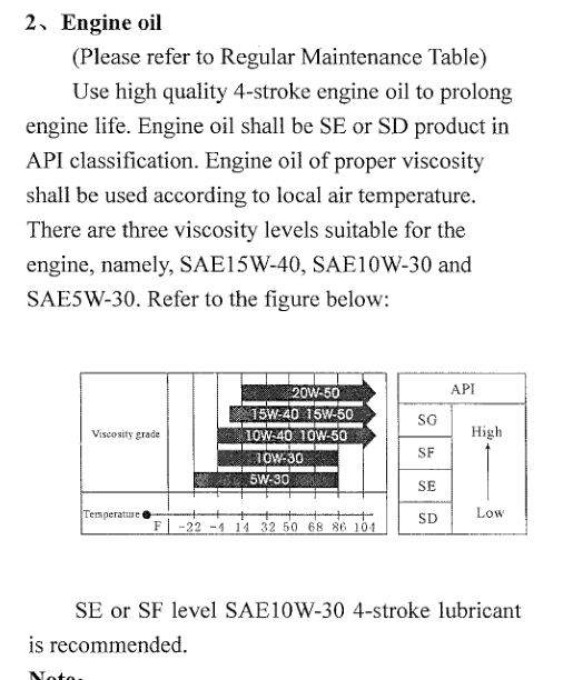

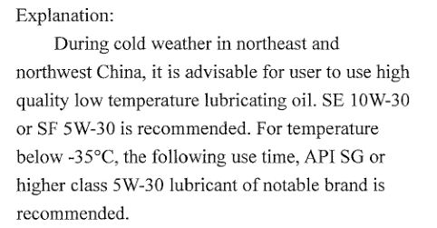

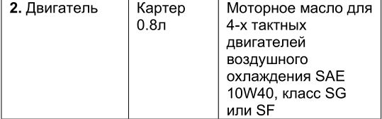

егерь Опубликовано 16 мая, 2016 Жалоба Опубликовано 16 мая, 2016 Пока делать нечего побрежу "про масла" ;) Итак! Выбор марки - тут всё просто, используемая мной марка единственная, у нас, марка масла, которую я могу купить не опасаясь подделки. К тому же контора эта старая, со своими производствами и едва-ли станет делать откровенное "Г" себе в убыток. Но какое-же именно масло выбрать? - и вот тут гораздо интересней! B) (Разумеется всё ниже написанное приведено мной как пример, а речь будет идти про мой мотоцикл - БМ200эндуро.) Португальский мануал рекомендует - мотоциклетное 4\т масло с вязкостью 20/50 и класом SF Российский мануал пишет вот что - вычленяем важное - масло для 4т двигателей ВОЗДУШНОГО охлаждения, вязкость 10/40 клас-SG/SF Английский мануал - Англы долго рассусоливают, упоминают самый низкий клас масла SD, приводят таблицу, но для своих (аглицких) условий рекомендуют - 4т масло (ни слова о мотоциклетности!)10/40 вязкость и SE/SF класы. Далее англ. мануал делает ещё некоторое отступление - в котором даёт пример подбора масла для "северов" и тут уже и вязкость другая от 5/30 и клас масла рекомендуется использовать повыше - SG Теперь выводы: Мотоциклетность масла: - я сам, в своё время, считал, что в мотомасле есть что-такое, что делает его незаменимым для мотоциклов, тепрерь-же считаю, что если мотомасло и меет какие-то преимущества, то весьма мифические - такие про которые ходят легенды но которых никто не видел. Так-что, единственная общая рекомендация - это использовать масло именно для 4т двигателей. Вязкость: - тут думать нечего - вязкость подбирается в зависимости от климатических норм, например для севрозападного китая - 5/30; для умеренного климата России и британских островов - 10/40; для торпической бразилии - 20/50. Клас - если взять все мануалы, то засветились класы - SD SE SF SG, где SD самый низкий, а SG - самый высокий класы. Производители техники рекомендуя масла для своей продукции, обычно означают в мануалах или один-два класа, или пишут - "не ниже такого-то класа"; иногда пишут так - "используйте масло клас такой-то и выше"... Иногда даётся скупое разъяснение, что, мол, - "использовать масла более высокого класа нет смысла", в плане - не вредно, а именно бессмысленно, ну типа - не стоит тратить лишние деньги. И вот, исходя из весего вышесказаного, нам нужно подобрать масло в БМ для весенне-летне-осенней эксплуатации. Складываем, вычитаем, что-то на ум пошло и в итоге нам нужно: - моторное мало для 4т двигателя, вязкостью 10/40 и класом "не ниже плинтуса". Открываем страницу со спецификациями масел выбранной нами марки и находим масла с означенными характеристиками. Вот, собственно и вся правда о выборе масла для мотоцикла. Я, для своего мота выбрал масло лучёк, с вязкостью 10/40 но класом выше рекомендованых, хотя можно лить и попроще, но... Простим мне мою маленькую слабость. :) 5 Цитата

егерь Опубликовано 16 мая, 2016 Жалоба Опубликовано 16 мая, 2016 Кстати, поискал в нете именно "масло для 4т двигателей воздушного охлаждения", нашёл, оно вязкостью 30 и класом SG. Цитата

Peter Опубликовано 21 мая, 2016 Жалоба Опубликовано 21 мая, 2016 Кстати, поискал в нете именно "масло для 4т двигателей воздушного охлаждения", нашёл, оно вязкостью 30 и класом SG. Именно sae30, а не sae10w30. Потому что у первого при 150град вязкость 3,5, а у второго 2,5. Почему то народ так и не смотрет таблицу в моём посте. А зря, это намного важней выбора по температуре на улице. 1 Цитата
