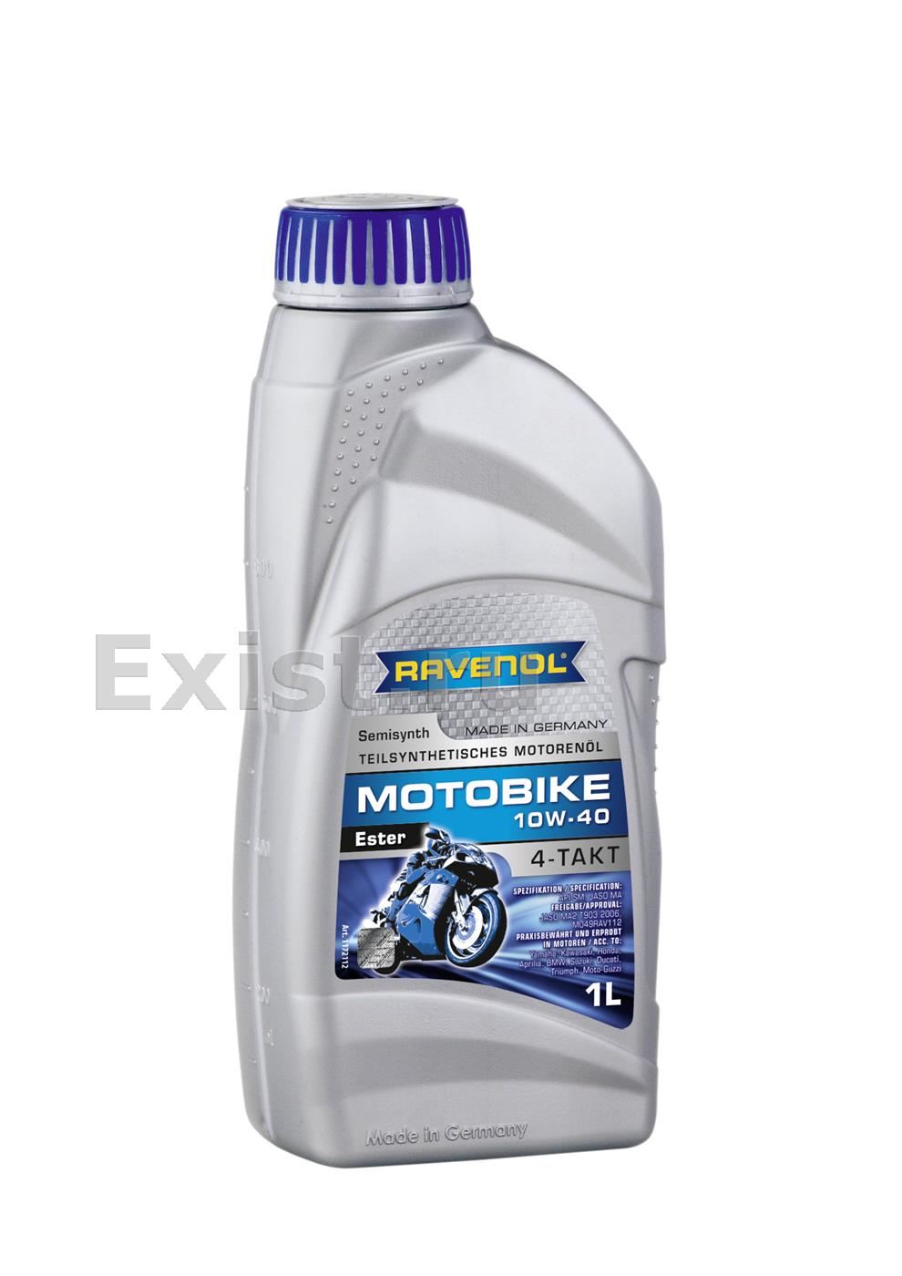

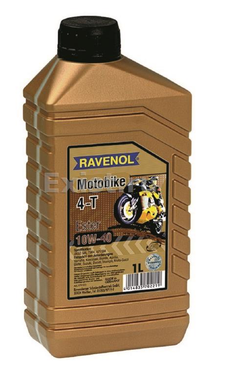

DmiTT-Ry Опубликовано 3 апреля, 2014 Жалоба Опубликовано 3 апреля, 2014 Всем доброго дня. Есть масло такое Ravenol чисто немецкое цена вопроса за литр от 350 до 400 рублей. Давайте обсудим его.Может кто знает о нем что-то, делитесь мнением.Я его нашел в экзисте. Собираюсь купить себе чайнамот думаю какое масло лить для обкатки, подскажите плиз. Вот описание :RAVENOL Motobike 4-T Ester 10W-40 – синтетическое моторное масло высшего качества, изготовленное в Германии на основе эстерового базового масла. Специальный пакет присадок и термостабильная основа обеспечивает низкий расход масла на угар. Надёжно защищает мотоциклетный двигатель при экстремально тяжёлых условиях эксплуатации, включая длительную работу двигателя на высоких оборотах. Применение: Специально разработано для четырёхтактных двигателей спортивных мотоциклов, как с сухим сцеплением, так и со сцеплением в масляной ванне. Снижает время достижения максимальных оборотов двигателя и обеспечивает полную отдачу мощности двигателем. Используемая запатентованная технология разрабатывалась для мотоспорта. Это гарантирует максимум рабочих характеристик двигателя без снижения его ресурса, обеспечивая существенное преимущество в сравнении с другими марками масел. Синтетическое моторное масло RAVENOL Motobike 4-T Ester 10W-40 официально испытано и одобрено: JASO MA2 T903:2006 – номер лицензии M049RAV112. Применение RAVENOL Motobike 4-T Ester 10W-40 обеспечивает: мгновенное смазывание всех критических узлов и деталей двигателя на стадии пуска; предотвращение образование нагара и лакообразных отложений, нарушающих теплоотвод от поршней и подвижных поршневых колец; нейтрализацию кислот, образующихся при сгорании топлива; стабильную масленую пленку на защищаемых от износа деталях при любых экстремальных температурных и эксплуатационных режимах работы двигателя; охлаждение поршней, подшипников коленчатого вала и других деталей двигателя автомобиля за счет прекрасной теплопроводности; предотвращение прорыва газов из надпоршневого пространства в картер путем уплотнения лабиринта поршневых колец и обеспечение их подвижности; превосходную стабильность сдвига, предотвращающая изменение вязкости при высоких нагрузках.. Цитата
evil_laugh Опубликовано 3 апреля, 2014 Жалоба Опубликовано 3 апреля, 2014 Чего его обсуждать, лить надо. Цитата

DmiTT-Ry Опубликовано 3 апреля, 2014 Жалоба Опубликовано 3 апреля, 2014 Чего его обсуждать, лить надо. Дело в том что оно не на слуху соответственно стремно его как-то лить...У меня в газонокосилке такое залито...все прошлое лето травку косил, вроде все ок... оттуда и узнал про эту марку... Цитата
evil_laugh Опубликовано 3 апреля, 2014 Жалоба Опубликовано 3 апреля, 2014 Дело в том что оно не на слуху соответственно стремно его как-то лить...У меня в газонокосилке такое залито...все прошлое лето травку косил, вроде все ок... оттуда и узнал про эту марку... Ravenol не на слуху? Да Б-г с тобой. Известное масло. Цитата
DmiTT-Ry Опубликовано 3 апреля, 2014 Жалоба Опубликовано 3 апреля, 2014 Ravenol не на слуху? Да Б-г с тобой. Известное масло. Если кто-то о нем слышал это уже есть ГУТ)))))) Цитата
ВЕГАСОВОД Опубликовано 3 апреля, 2014 Жалоба Опубликовано 3 апреля, 2014 Масло по регионам расскручено. Ипоне тоже в продаже не вижу. Только в Инете заказать можно. Хадо на Украине льют. Тотека тоже ни видел и не слышал. А вабще...немцы это харашо... Я немецое лью...французы не подходят. Какие обороты при обкатке..? До первой тыщи пробега не более 4-ёх. до второй тыщи не более 5-ти. И менять каждые 500 км. Первая замена лучше сразу с магазина. Стружку слить и залито оно 5 лет назад. Давно окислилось. Для обкатки самая дешёвая минералка сгодится. А после обкатки оборотики бАльшие. Уже хАрошее масло нада. Где ездить...как ездить...По рабочим оборотам движка подбирать надо. А лучшее это Спортмасло. Если коробка всего литр и мало ездишь..то.не разоришься. Цитата

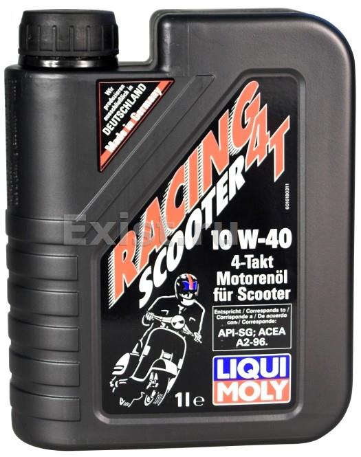

DmiTT-Ry Опубликовано 3 апреля, 2014 Жалоба Опубликовано 3 апреля, 2014 Как такой вариант для обкатки Барс Дакара 250? Или лучше не изобретать веСелопед? Масло моторное минеральное "Racing Scooter 4T 10W-40", 1л Вот описание: Racing Scooter 4T 10W-40 — Минеральное моторное масло для скутеров Минеральное масло предназначено для всех 4-тактных двигателей скутеров. Обеспечивает надежное смазывание деталей двигателя при самых высоких температурах. Низкий расход масла на угар. Цитата
