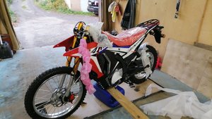

mastek200 Опубликовано 16 сентября, 2021 Жалоба Опубликовано 16 сентября, 2021 4 минуты назад, мот сказал: многовато. снизь хотя бы - зад 1,8 ( смотря сколько ты весишь, можно и поменьше) , перед 1,5. естественно это по поверенному манометру. или по китайскому, но с понятием, на сколько он врет. а то может оказаться, что у тебя все 2,2-2,3 атм ну и посмотри после этого поведение мотоцикла Вешу 95 кг. Качал на Газпроме, там вроде нормальный манометр. Машину постоянно там подкачиваю. Цитата

mastek200 Опубликовано 17 сентября, 2021 Жалоба Опубликовано 17 сентября, 2021 В 16.09.2021 в 09:44, mastek200 сказал: Стал счастливым или несчастным обладателем дакара. Привезли мне его в коробке в разобраном виде, собрал помазал протянул. И вот первый выезд и сразу вопросы. На холостых работает четко, на скорости до 50 км ч все хорошо. Как примерно скорость 55 он глохнет, потом спустя секунд 10-15 катясь по энеркции на передачи снова заводится и едет. Как скорость снова 55 все повторяется. Повторюсь, до 50 км все хорошо. Заменил краник на обычный и фильтр заодно и все теперь не глохнет. А как вообще правильно обкатывать его надо, кто чего говорит. И еще, где можно скачать мануал на русском, а то даже никакой книжки нет. Цитата

mastek200 Опубликовано 1 октября, 2021 Жалоба Опубликовано 1 октября, 2021 Перегорела панель приборов, в магазинах ни в наличие ни под заказ нет. Нашел на АЛИ какую то универсальную, с виду копия. Но провода и колодки другие. Где взять распиновку родной проводки на панельку. Цитата
Ice-T Опубликовано 1 октября, 2021 Жалоба Опубликовано 1 октября, 2021 Господа,я в бешенстве!Такой халтурной сборки еще поискать.Второй день собираю,и до сих пор безрезультатно.Вроде все собрал,заливаю бенз-и чувствую,что по ногам что-то льется.Оказывается,через датчик уровня топлива все матом не выражаться! прямо на ноги-ощущения класс,всем рекомендую.Причина-неизвестной науке формы резинка,ну и закручено от руки,разумеется.Все исправил,поправил,прикрутил-все,поехали.Хрен вам,сказал неведомый клапан вместо привычного краника-не поступает бенз.Что интересно,обратно через топливную магистраль проходит,обратно-нет.Нижний мертвый-ни туда,ни сюда. 1 Цитата
Ice-T Опубликовано 1 октября, 2021 Жалоба Опубликовано 1 октября, 2021 Вот эта матом не выражаться!-2 Ее можно как-то реанимировать,или обычный краник и забыть? Кстати,воздушный фильтр по красоте стоит,через эту щель по пути наименьшего сопротивления будет засасываться песок и прочий мусор-настоятельно рекомендую проверить всем,он стоит у всех одинаково криво,конструкция такая. Цитата
