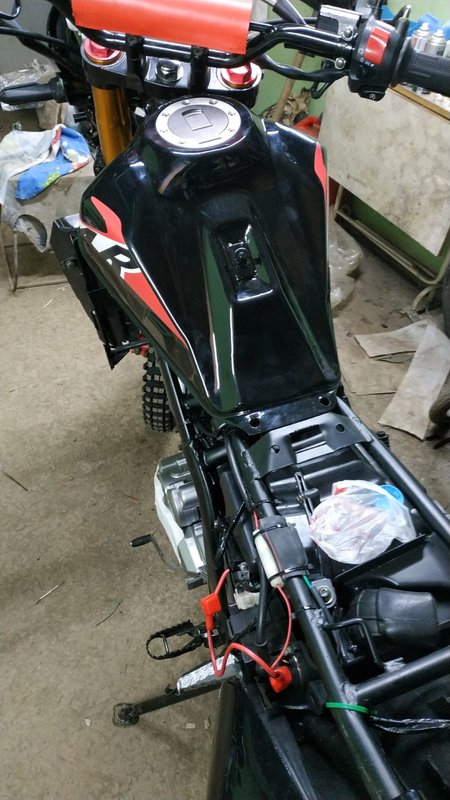

ADVOKAT Опубликовано 20 января, 2022 Жалоба Опубликовано 20 января, 2022 (изменено) Расскажу про свой ST. Купил в мотосалоне в Уфе 3 января, за 154 990 руб. сделал себе подарок на Новый год. В подарок дали еще и маслица Motul 5100 10W40. Покупал собранный, но как показала дальнейшая ревизия, собрали так только, чтобы на колесах стоял. Перебирал все сам в своем теплом подземном гараже. Из косяков. Был отломан болт левого крепления бака, замудохался высверливать, но все прошло хорошо. Переуложил проводку, фишки уложил в резиновые гофрочки, и защита и очень эстетично выглядит, сами контакты сбрызнул жидкой изоляцией, специально для контактов, все соединения (обратную сторону фишек) гидроизолировал специальной мастикой, которая высыхая превращается в резину типа каучука. Еще отсутствовала планка крепления аккумулятора (продольная чтобы не выпадал), сделал самостоятельно, прекрасно получилось. В целом по явным косякам вроде все. Большинство болтов и гаек пришлось подтягивать, затянуты слабовато. Проверил зазоры на клапах, оба клапана были перетянуты, ну как мне показалось, потому как щупы не смог просунуть. Просто отрегулировал сам, как по мануалу, впуск 0,06 выпуск 0,08. Установил защиту рычагов асербис, получилось хорошо, но пришлось включать инженера, так как по дефолту они вставать не хотели, рычаги не давали. Из положения вышел установкой проставок на конце ручек, получилось хорошо и крепко. Следующим этапом буду снимать всю ходовую и смазывать (добавлять смазку). Там еще много чего до весны планирую, и фильтр обслужу и на счет доп света подумаю. Масло пока менять не буду, надо на заводском километров 30 проехать, потом на нормальное сменю. Пока вроде все Изменено 20 января, 2022 пользователем ADVOKAT 4 Цитата
