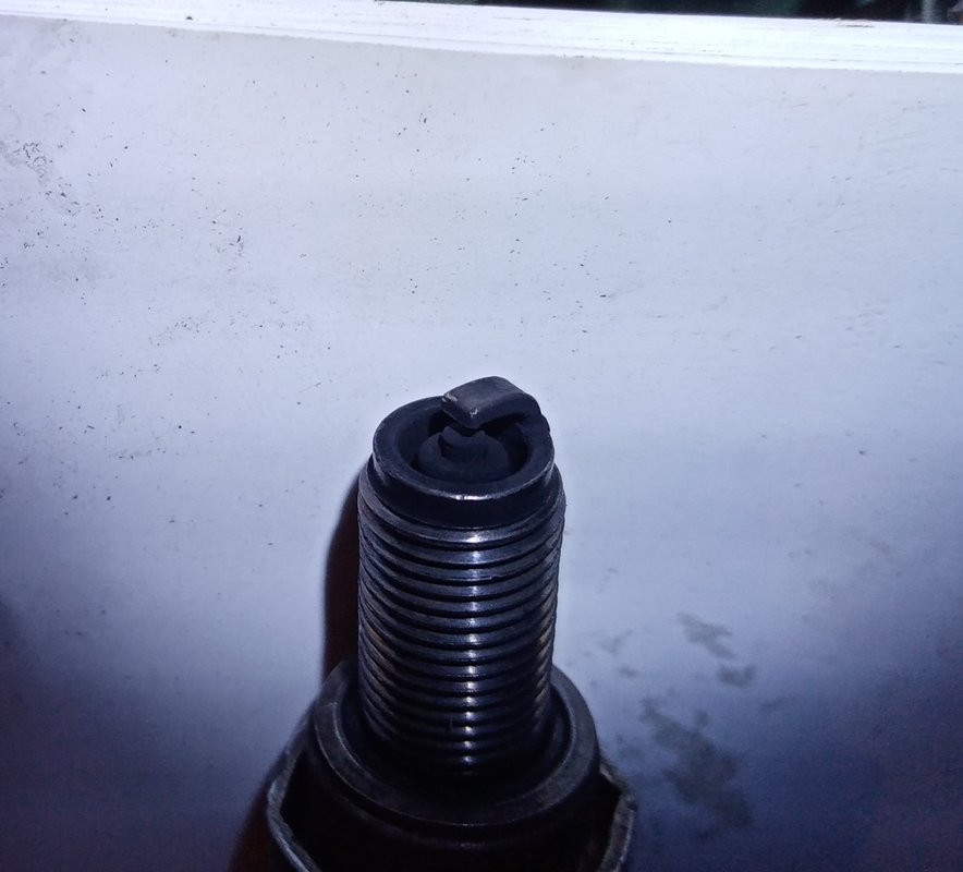

Сергей 1989 Опубликовано 21 марта, 2020 Жалоба Опубликовано 21 марта, 2020 После покупки мотоцикла форестер 200 и его сборки начали запускать двигатель, и не смогли. Никак, по моему не идёт топливо. Искра нормально, стартер крутит, аккумулятор заряженный. Что делать? Где искать причину, пожалуйста подскажите. Цитата
Миша79 Опубликовано 21 марта, 2020 Жалоба Опубликовано 21 марта, 2020 2 часа назад, Сергей 1989 сказал: После покупки мотоцикла форестер 200 и его сборки начали запускать двигатель, и не смогли. Никак, по моему не идёт топливо. Искра нормально, стартер крутит, аккумулятор заряженный. Что делать? Где искать причину, пожалуйста подскажите. Не идёт куда? На карте внизу есть болтик и шланг для слива топлива из поплавковой камеры. Немного выкрути болт и увидишь есть топливо в карбе или нет. Цитата
Сергей 1989 Опубликовано 21 марта, 2020 Автор Жалоба Опубликовано 21 марта, 2020 19 минут назад, Sazan сказал: Не идёт куда? На карте внизу есть болтик и шланг для слива топлива из поплавковой камеры. Немного выкрути болт и увидишь есть топливо в карбе или нет. Да так и сделал, бензин идёт, но свеча с сухим черным нагаром. При этом мотоцикл ни разу не завёлся. Цитата

Сергей 1989 Опубликовано 22 марта, 2020 Автор Жалоба Опубликовано 22 марта, 2020 1 час назад, Гоша1001 сказал: плесни бенза прям в свечное отверстие.. Сделал ребят, и в тгм числе с "быстрым стартом"... Ничего... Так же едва, едва на низах где то глубоко в душе он думает запустится, но дальше этого не идёт, может нагреть цилиндр газовой горелкой??? Хотя понимаю что это не гуд... Цитата
