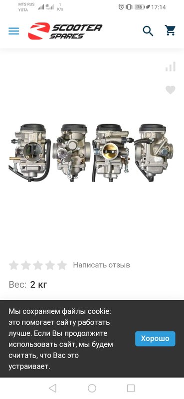

Сергей 1989 Опубликовано 22 марта, 2020 Автор Жалоба Опубликовано 22 марта, 2020 for0217 карбюратор по мануалу такой написан. Цитата

Сергей 1989 Опубликовано 22 марта, 2020 Автор Жалоба Опубликовано 22 марта, 2020 Ребята вот фото карба: Цитата
