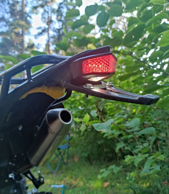

1F595 Опубликовано 15 августа, 2023 Жалоба Поделиться Опубликовано 15 августа, 2023 Поменял хвост на алишный, поворотники встроены в стоп-сигнал по бокам. Сделал также быстросъёмное крепление номера на барашках. Удобно. Цитата Ссылка на комментарий Поделиться на другие сайты Поделиться
