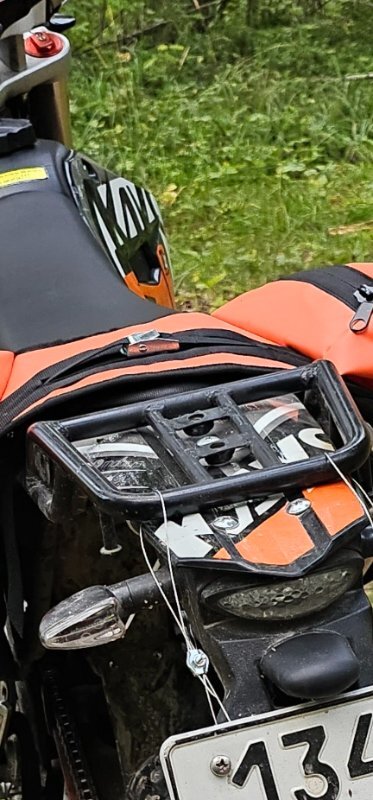

Кирилл Т. Опубликовано 21 марта Жалоба Поделиться Опубликовано 21 марта (изменено) Поперечены с закладными гайками. Выглядит убого, варил первый раз в жизни, но держится. Спойлер Изменено 21 марта пользователем Кирилл Т. 1 Цитата Ссылка на комментарий Поделиться на другие сайты Поделиться

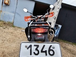

Кирилл Т. Опубликовано 21 марта Жалоба Поделиться Опубликовано 21 марта (изменено) Из найденных фото в телефоне с канистрой и видимой фарой: И да, киньте в меня ссылкой, пожалуйста, как прятать изображения под кат. Сходу найти не смог. Спойлер Изменено 21 марта пользователем Кирилл Т. 1 Цитата Ссылка на комментарий Поделиться на другие сайты Поделиться

Кирилл Т. Опубликовано 21 марта Жалоба Поделиться Опубликовано 21 марта (изменено) 10 минут назад, Качубей сказал: Показать контент Загрузить фотку, кликнуть по ней (выделить) и кликнуть по глазу в панели инструментов. Вот спасибо, добрый человек! Что касается тросиков крепления номера, в первый раз я в поисках номера по каменистой грунтовке возвращался 1,5 км от КПП (оторвало щебнем, вылетевшим из под колеса), а вот во второй раз отмахал почти 30 км по бетонке (оторвало при складывании задней подвески почти до пробоя). Там небольшая поездка на базу отдыха на озере была, около 220 км в одну сторону. Так вот номер я потерял сначала по дороге туда, потом по дороге обратно. Опыт был учтён) Правда номер всё равно менять, он у мен гофрированный уже весь и трескаться вместе сгиба начал. Ну и угол крепления заднего крыла и номера менять, иначе колесом и крыло, и номер во внуть скручивает. Изменено 21 марта пользователем Кирилл Т. 1 Цитата Ссылка на комментарий Поделиться на другие сайты Поделиться

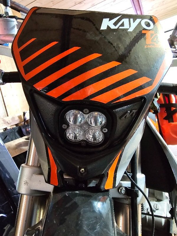

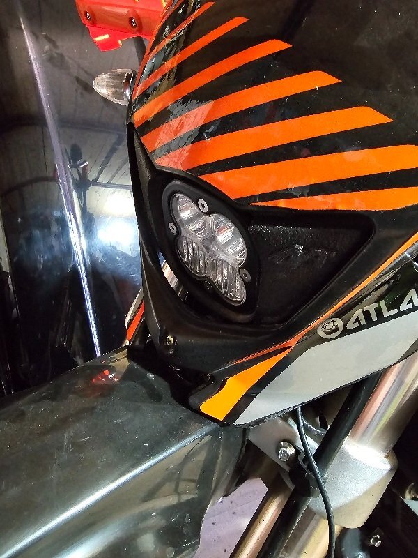

Кирилл Т. Опубликовано 21 марта Жалоба Поделиться Опубликовано 21 марта Добрался до гаража сегодня, ещё фото фары и настроек приборной панели (внизу справа длина окружности колеса с покрышкой Shinko SR244) Спойлер Спойлер Цитата Ссылка на комментарий Поделиться на другие сайты Поделиться
Кирилл Т. Опубликовано 21 марта Жалоба Поделиться Опубликовано 21 марта (изменено) Ещё фара. Как светит в гараже снимать бессмысленно, а на улице ещё было светло. Спойлер Изменено 21 марта пользователем Кирилл Т. Цитата Ссылка на комментарий Поделиться на другие сайты Поделиться
