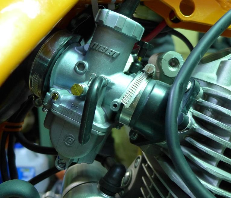

Камрады, доброго дня!
Манифольд карбюратора для Kayo T4 2020г подходит вот такой.
Производитель nibbiracing. Модель патрубка QG-T4.
Купить можно на мото 18.
В 02.11.2020 в 10:57, Asket сказал:
Если подходит, то это круто. Я покупал аля оригинал в роллингмото за 700+ рублей

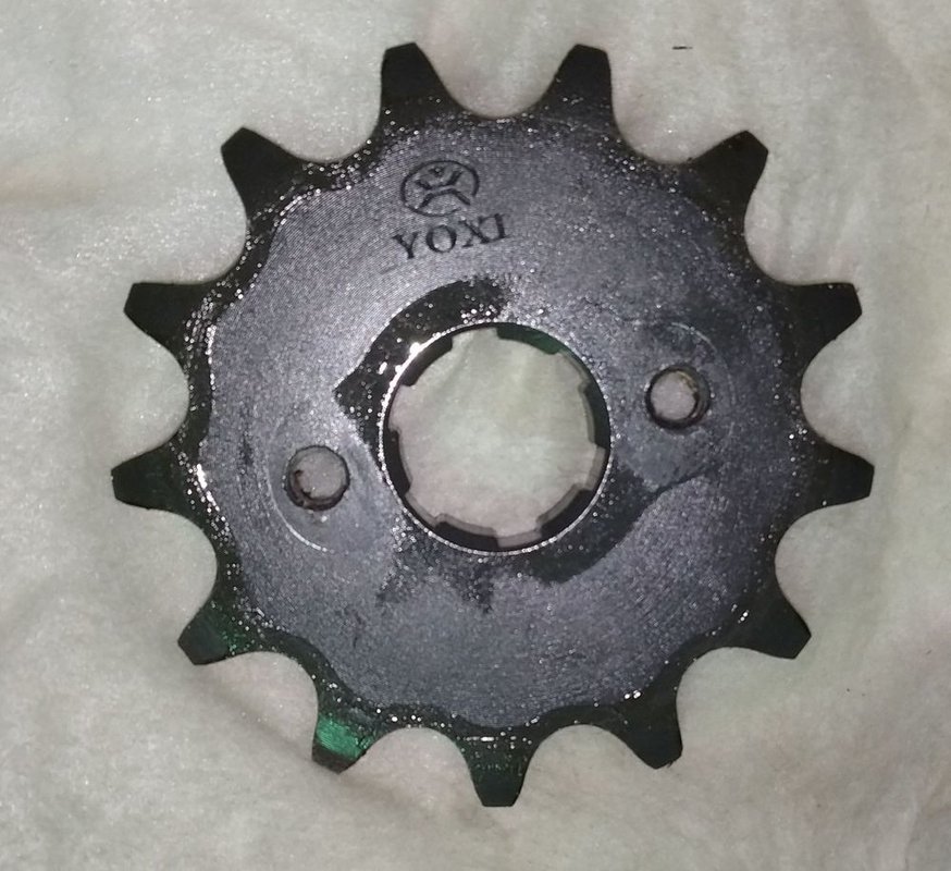

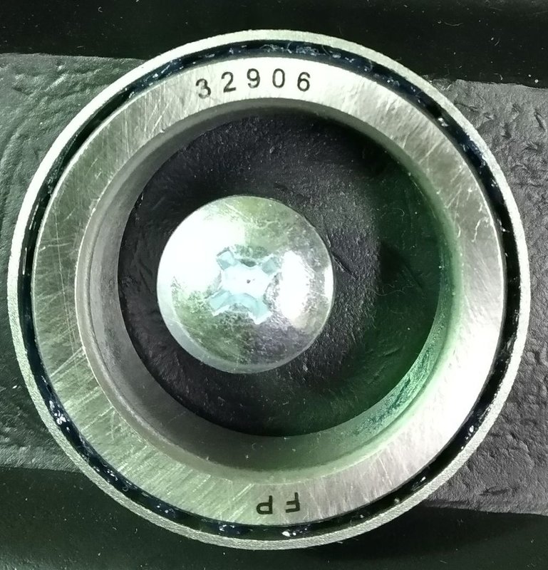

Купил Kayo T4 в конце 2019 в клетке, при сборке сделал несколько фоток запчастей на память.
Размещу их здесь в FAQ, буду подкидывать по мере накопления, а если станет нужно, можно завести отдельную темку про запчасти.
Kayo T4 (2019)

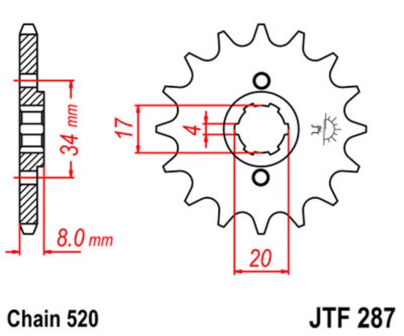

  • Ведущая звезда оригинальная YOXI 520, 13 зубов. На замену нашел артикул JT JTF287.13
    T2_front_chain_star.thumb.jpg.704abf52c0240d72e330ebd00c6077d1.jpgJTF287_13.thumb.jpg.d46fa6cbb7dd4f605eb4f131f68bce68.jpgJTF287.13-2.thumb.jpg.4648668af8e3879971d211af3f84e13a.jpg
  • Ведомая звезда оригинальная 520, 45 зубов.
  • Подшипники рулевой колонки 32906
    T2_front_fork_bearing.thumb.jpg.e531344be0622ae67a141fd221b08fe4.jpgT2_front_fork_bearing_sizes.thumb.jpg.281dfa4db3fc10f6d4838c60d18e71c0.jpg
