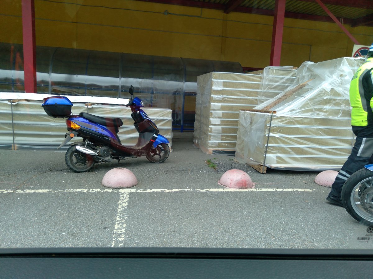

dica Опубликовано 6 октября, 2020 Жалоба Опубликовано 6 октября, 2020 3 часа назад, Акимыч сказал: Что и не договориться ни как ? Тык подьехали.. документы. Я говорю, что только на скутер, что он мой.. чек из магаза.. больше ничего нет, ибо не еду и не собираюсь.. пофиг...в протоколе написал конечно, что в момент задержания не ехал и в дальнейшем не собирался.. и мопедка на парковке, только исходя из практики толку мало.. я просто со шлемом в руке стоял.. был бы без шлема, или рядом с домом вообще плевать. Они сказали, типа где тот, кто на скутере типа удет, либо оформляем, а где я найду того, кто уедет
dica Опубликовано 6 октября, 2020 Жалоба Опубликовано 6 октября, 2020 Еще и обидно, что на 0.1 выше нормы всего.. трезвый по сути
dica Опубликовано 6 октября, 2020 Жалоба Опубликовано 6 октября, 2020 1 минуту назад, мот сказал: почему не настоял на поездке к наркологу, там должен быть соблюден регламент - 2 пробы, через промежуток времени ( 15 минут вроде). выветрилось бы. Я знаю, что тупанул.. и надо было на освидетельствование ехать..дык чего теперь 1
