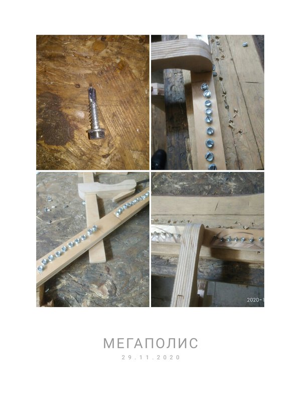

serii04 Опубликовано 29 ноября, 2020 Жалоба Опубликовано 29 ноября, 2020 1 час назад, SergeiSV сказал: Чтоб дубасить круглый год! Срезаемого с кревельного лишнее, делаем распил шляпки. вкручиваем на шовный герметик. Даём отстояться сутки. Профит. фигня все это шипы,только по дорогам да по небольшому снегу, гусеничный комплект на мот чтобы гонять по сугробам вот это да, я новерно на следующий год соберу себе такую приблуду сам! ,,сноубайк,,, потихоньку собираю материал. ролики ,дюралевые листы. гусеницу надо купить как то , что бы по ней изготавливать!! Цитата

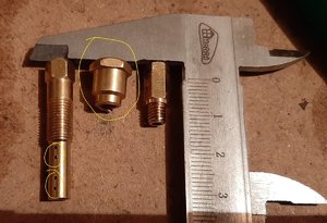

steell Опубликовано 29 ноября, 2020 Жалоба Опубликовано 29 ноября, 2020 Не помните сколько идет отверстий на родном карбе на трубке, что на фото посередине. Хочу заказать т.к. родную обломил, а старую вытащить не могу, чтобы посмотреть. Цитата
Pavel59 Опубликовано 1 декабря, 2020 Жалоба Опубликовано 1 декабря, 2020 В 29.11.2020 в 15:53, SergeiSV сказал: Чтоб дубасить круглый год! Срезаемого с кревельного лишнее, делаем распил шляпки. вкручиваем на шовный герметик. Даём отстояться сутки. Профит. Колдкаттер по-русски :)) Я купил на дюбелях шины, все никак поставить не могу)) Цитата

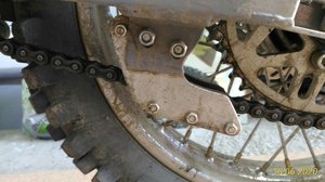

Neold Опубликовано 3 декабря, 2020 Жалоба Опубликовано 3 декабря, 2020 Всем привет! Кто ловушку цепи ставил, подскажите пожалуйста, как крепление можно наименее затратно сделать? Нормально ли варится маятник, я так понимаю он стальной? Цитата
serii04 Опубликовано 3 декабря, 2020 Жалоба Опубликовано 3 декабря, 2020 1 час назад, Neold сказал: Всем привет! Кто ловушку цепи ставил, подскажите пожалуйста, как крепление можно наименее затратно сделать? Нормально ли варится маятник, я так понимаю он стальной? Я уголок приваривал, нормальный там металл Цитата

Борис RC Опубликовано 11 февраля, 2021 Жалоба Опубликовано 11 февраля, 2021 В 03.12.2020 в 20:31, serii04 сказал: Подскажи, при натянутой цепи какое расстояние примерно должно быть от цепи до пластика внутри ловушки? Цитата
serii04 Опубликовано 11 февраля, 2021 Жалоба Опубликовано 11 февраля, 2021 7 минут назад, Борис RC сказал: Подскажи, при натянутой цепи какое расстояние примерно должно быть от цепи до пластика внутри ловушки? Не знаю, у меня цепь по пластику бежит, с боков только по 5мм сделано,для свободного пробега, у меня там капролон вставлен, он износостойкий Цитата
