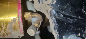

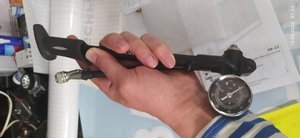

serii04 Опубликовано 27 ноября, 2021 Жалоба Поделиться Опубликовано 27 ноября, 2021 1 час назад, SergeiSV сказал: Кто нибудь может сказать что у нас за аморт задний стоит? Или хотят бы на какой вес рассчитана пружина, а то я маркировки на ней не увидел.. тут ведь кроме пружины пневматика еще,, в документах тоже нет что за аморт,я тут сдуру воздух спустил,и капец как на табуретке, ,пришлось покупать переходник и насос высокого давления для велосипедных вилок, теперь сам подкачиваю . Цитата Ссылка на комментарий Поделиться на другие сайты Поделиться
