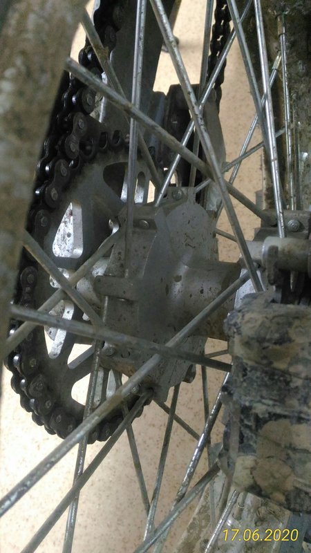

serii04 Опубликовано 17 июня, 2020 Жалоба Опубликовано 17 июня, 2020 В 12.05.2020 в 15:44, Борис RC сказал: А что нибудь с креплением задней звезды будете предпринимать? я снял звезду,вывернул шпильки,нарезал акуратно в сайлент блоках резьбу на м 10 , закрутил болты под шестигранник, только с обратной стороны пришлось шайбы точить под паз в звезде ,затянул все это дело.стопорное кольцо, звезда стоит мертво,сделал так по инету,кулибиных хватает,пока вроде все четко! потом на крайняк ,если разобьет, насквозь под болты !! Цитата
SergeiSV Опубликовано 17 июня, 2020 Автор Жалоба Опубликовано 17 июня, 2020 21 минуту назад, serii04 сказал: потом на крайняк ,если разобьет, насквозь под болты !! Не надо ничего придумывать, уже все придумано:#Aliexpress 1 092,21 руб. 5%OFF | Металлический аналог демпфера заднего колеса IRBIS TTR250r TTR 250 r b bars 200 250 cchttps://a.aliexpress.ru/_BT5QEw Цитата
serii04 Опубликовано 17 июня, 2020 Жалоба Опубликовано 17 июня, 2020 1 час назад, мот сказал: фуфло это все, делал я на болты,не понравилось. все равно это хозяйство ослабляется, даже если стопорится. а насквозь не выйдет, посадочный диаметр крепежных отверстий тормозного диска другой при чем тут тормозной диск? Цитата
