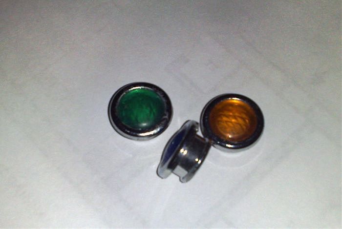

Lufthansa Опубликовано 19 сентября, 2016 Жалоба Опубликовано 19 сентября, 2016 Всем доброго времени суток! Хочу поменять лампочки в повторителе поворотов и нейтрали. В идеале поставить светодиодные. Вопрос по теме форума: как их разобрать? Крутить, дернуть или ковырнуть где? Цитата
mazepa2000 Опубликовано 19 сентября, 2016 Жалоба Опубликовано 19 сентября, 2016 Да попка с ними...., Начала нужно выковырнуть ободок со стеклом,там лампочка покажется. Но,эти резинки,новые даже,рвутся легко,а старые почти со 100% вероятностью порвутся. Я ставил эти индикаторы,в сборе от совкоциклов и отечественных уазов с грузовиками. 1 Цитата
Lufthansa Опубликовано 19 сентября, 2016 Жалоба Опубликовано 19 сентября, 2016 а в разобранном виде есть у кого нибудь, может порванный. Посмотреть бы на профиль пластика и цветного стеклышка, что в резинку вставляется 1 Цитата
mazepa2000 Опубликовано 19 сентября, 2016 Жалоба Опубликовано 19 сентября, 2016 есть,в завалах в гараже,не ранее выходных только. профиль,это цилиндр с круговой выемкой на пластике. Цитата
Lufthansa Опубликовано 19 сентября, 2016 Жалоба Опубликовано 19 сентября, 2016 Спасибо Александр! короче дергать его надо, а не крутить. за весь сезон из поломок, сегодня перестала гореть лампа нейтрали, стоят на нуле тахометр и вольтметр. Вчера все было норм. Думаю где-то в проводке отвалилось. А в целом за 4000км аппаратом я доволен. Цитата
mazepa2000 Опубликовано 19 сентября, 2016 Жалоба Опубликовано 19 сентября, 2016 Ну да,резьбы там нет,поэтому крутить бесполезно :) может питание на приборы и отвалилось.правда тах,умирает часто и сам по себе. Цитата

mazepa2000 Опубликовано 20 сентября, 2016 Жалоба Опубликовано 20 сентября, 2016 Всем доброго времени суток! Хочу поменять лампочки в повторителе поворотов и нейтрали. В идеале поставить светодиодные. Вопрос по теме форума: как их разобрать? Крутить, дернуть или ковырнуть где? Смотри,что я нашел.https://ru.aliexpress.com/item/Motorcycle-Neutral-Reverse-Light-Gear-N-R-Indicator-For-50-110-125-150-200-250cc/32718475061.html Можно поставить диоды,поставить и забыть.Старый то наверняка не разобрать без повреждений резинки.. Но я сторонник отечественных индикаторов,правда по диаметру они больше. Цитата
СлаваUA Опубликовано 20 сентября, 2016 Жалоба Опубликовано 20 сентября, 2016 Вот так эти стеклышки выглядят. Вставляешь под основание лезвие ножа или отвертку и аккуратно сковыриваешь. Лампочку придется вытаскивать пинцетом - по-другому не подлезть. Светодиоды становятся без проблем, горят очень ярко по сравнению с лампочками. 2 Цитата
