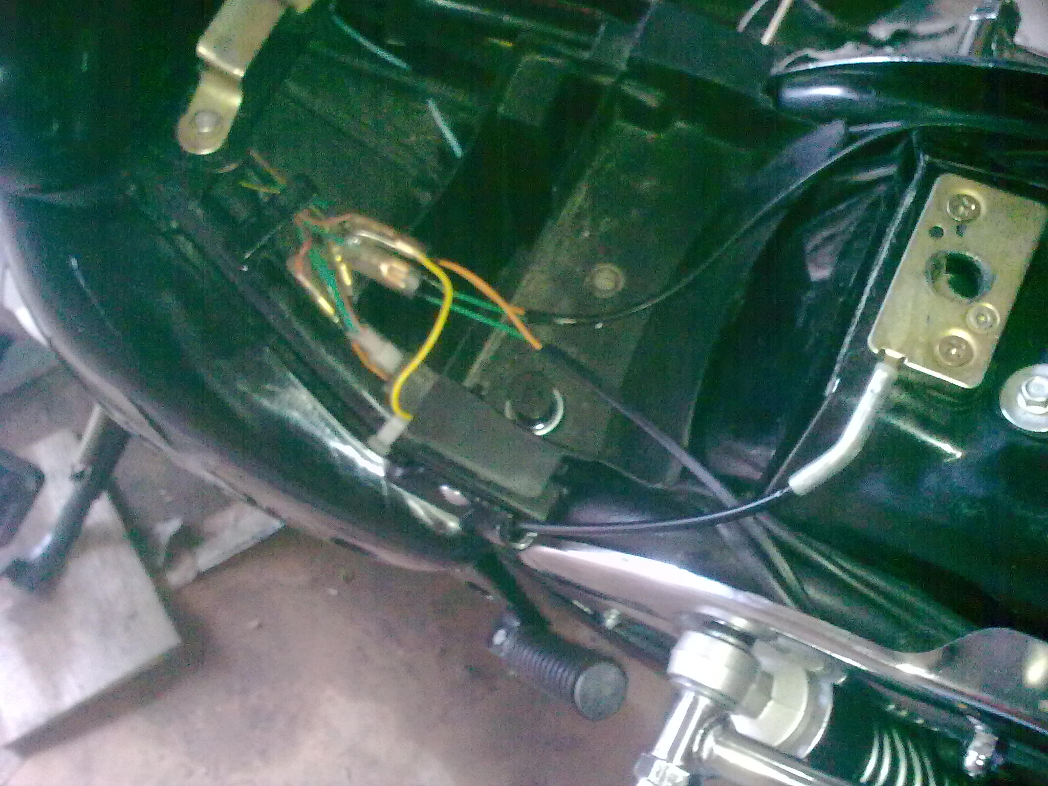

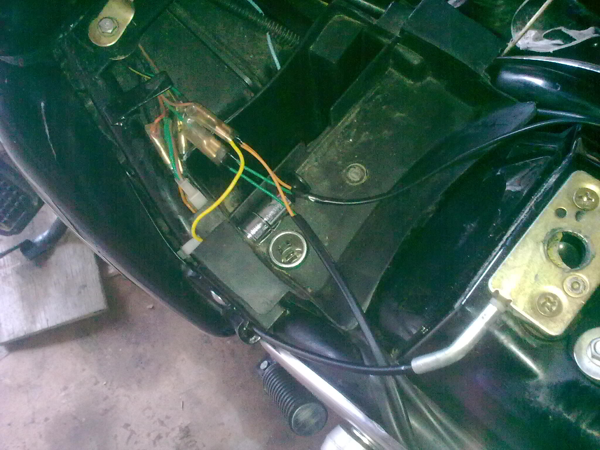

Ма ик на метле Опубликовано 19 марта, 2011 Жалоба Опубликовано 19 марта, 2011 Автоприкуриватель.... хотя нет... скорее "мото"прикуриватель) Цитата
eger Опубликовано 23 марта, 2011 Жалоба Опубликовано 23 марта, 2011 Автоприкуриватель.... хотя нет... скорее "мото"прикуриватель) Кстаи полезая весчь - мона втыкать пускозарядное устройство, если аккумулятор сел, ну,конечно если соединение правильное. Цитата
