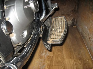

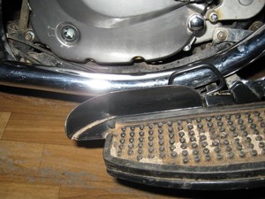

edik454 Опубликовано 9 апреля, 2011 Жалоба Опубликовано 9 апреля, 2011 Погода у нас сегодня - кошмар. Снег, дождь, сильный ветер. Пошел в гараж, походил вокруг мота, как кот у сметаны. Решил перебрать заднюю подвеску, проверить как там со смазкой. Результат - подшипники маятника вообще сухие, хорошо, что не ржавые. В подшипниках колеса всё в норме. Смазал, собрал. Заодно сделал защитную пластину на правой площадке, что бы не жечь обувь. Материал - нержавейка 1мм. Фото прикладываю, может, кого заинтересует. Цитата

AndyFree Опубликовано 9 апреля, 2011 Жалоба Опубликовано 9 апреля, 2011 Погода у нас сегодня - кошмар. Снег, дождь, сильный ветер. Пошел в гараж, походил вокруг мота, как кот у сметаны. Решил перебрать заднюю подвеску, проверить как там со смазкой. Результат - подшипники маятника вообще сухие, хорошо, что не ржавые. В подшипниках колеса всё в норме. Смазал, собрал. Заодно сделал защитную пластину на правой площадке, что бы не жечь обувь. Материал - нержавейка 1мм. Фото прикладываю, может, кого заинтересует. Для ног полезная вещ. Я тоже задолбался ботинки жечь об трубу. Но ботинок всегда горел у пятки и при чем тогда когда нога стоит не точно на подножке, а как бы носком в середине подножки и пяткой в акурат к трубе прислонившись. Поэтому сделал такую конструкцию как на фото 2ой год уже все ботинки живые. Цитата

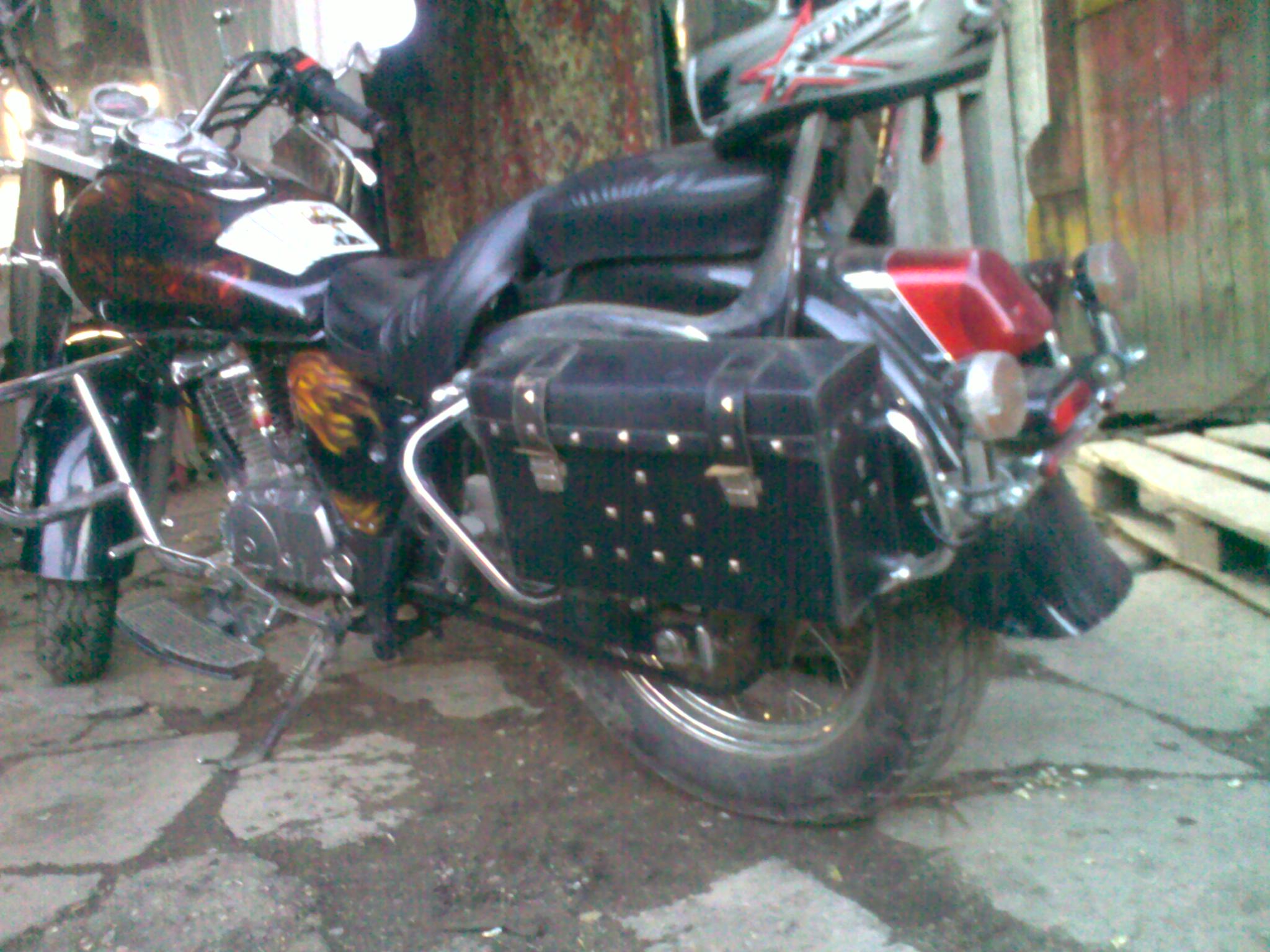

KRIS1956 Опубликовано 11 апреля, 2011 Жалоба Опубликовано 11 апреля, 2011 друзья,раз на сайте нашем нельзя девок красивых размещать -вот вам фотка кофров ,которые я сбарыжил на рынке(откакого-то оборудования),облагородил и прилепил к мотику. Цитата
