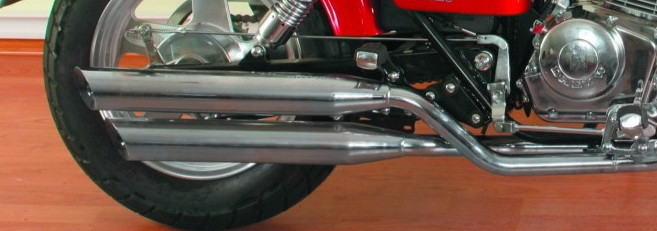

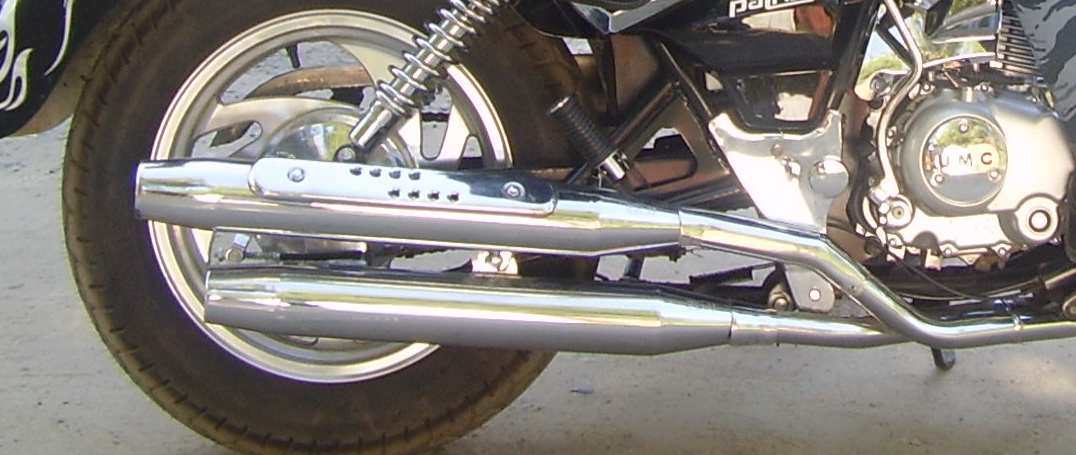

ldov13 Опубликовано 25 апреля, 2011 Жалоба Опубликовано 25 апреля, 2011 Высверлил по 2 перегородки на обоих глушителях - по 4 отверстия накрест, сверло 10. Звук на холостых изменился значительно - басов прибавилось, верхние почти пропали, но звук остался довольно звонким. На скорости звук почти не меняется, только добавляются верхние частоты, с выжатым сцеплением (на светофорах просто песня) "рыку" вполне хватает. Стружка из глушителей со временем повылетает, да не так ее много там оказывается. ФОтки добавлю позднее. Теперь думаю обрезать под углом до выходного конуса a la прямоток... Или не стоит.... Пока думаю. Из таких в такие Цитата

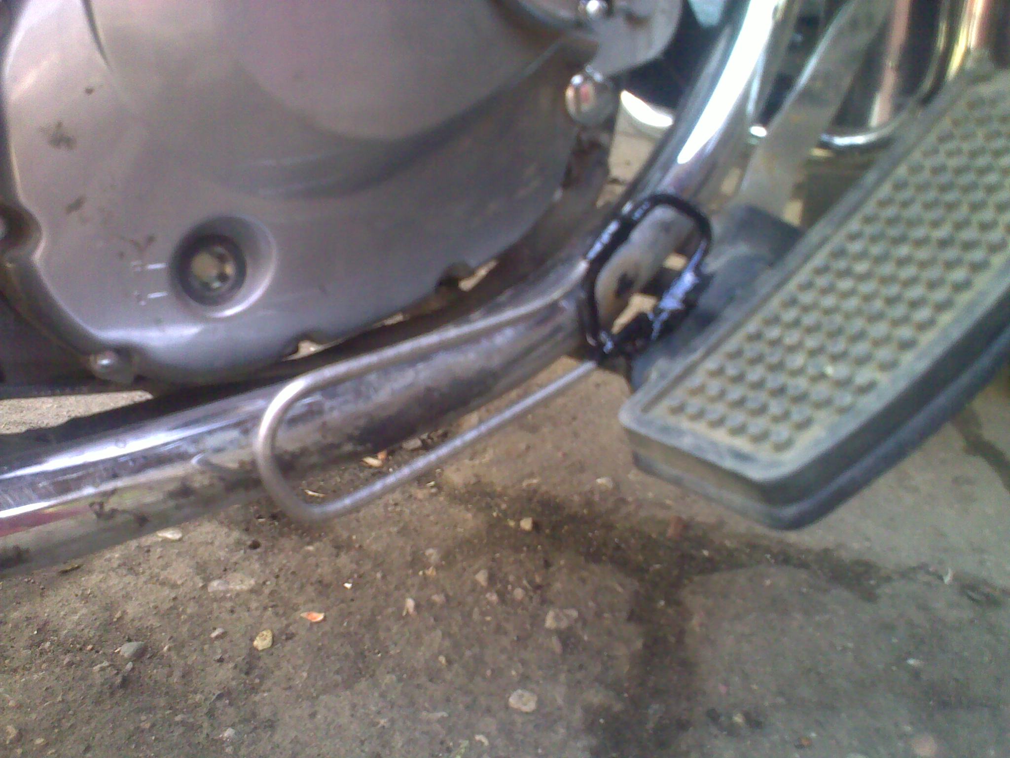

KRIS1956 Опубликовано 27 апреля, 2011 Жалоба Опубликовано 27 апреля, 2011 горела подошва ботинка на трубе. Вот Вам " продолжение " технической мысли инженеров Сузуки...............ничего лишнего)))))))))))) Цитата
