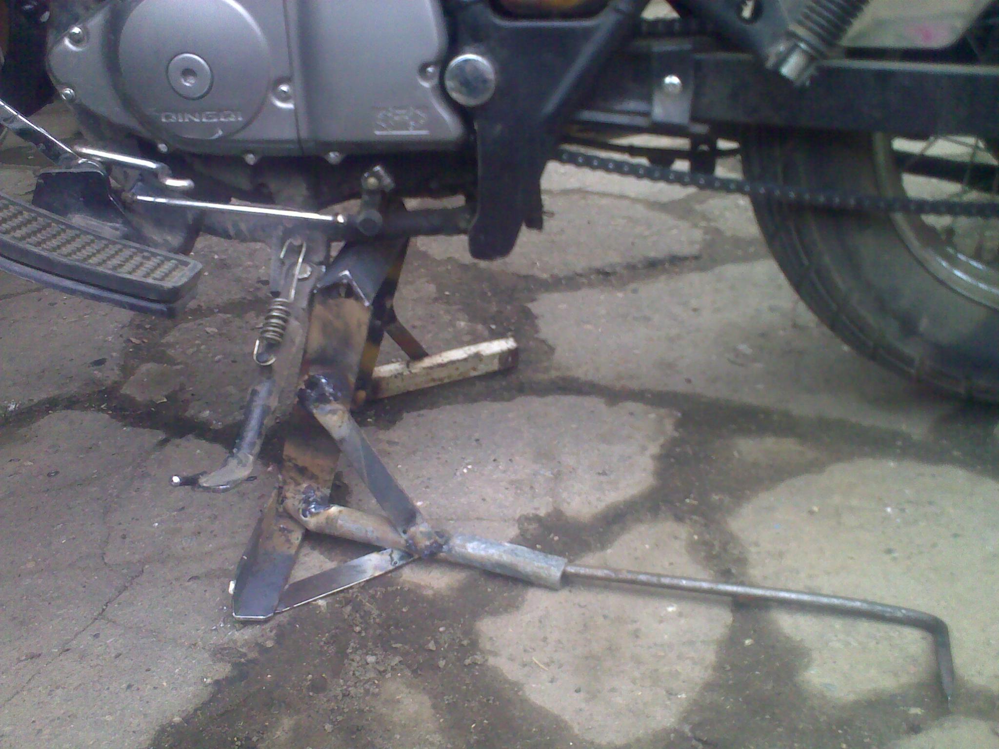

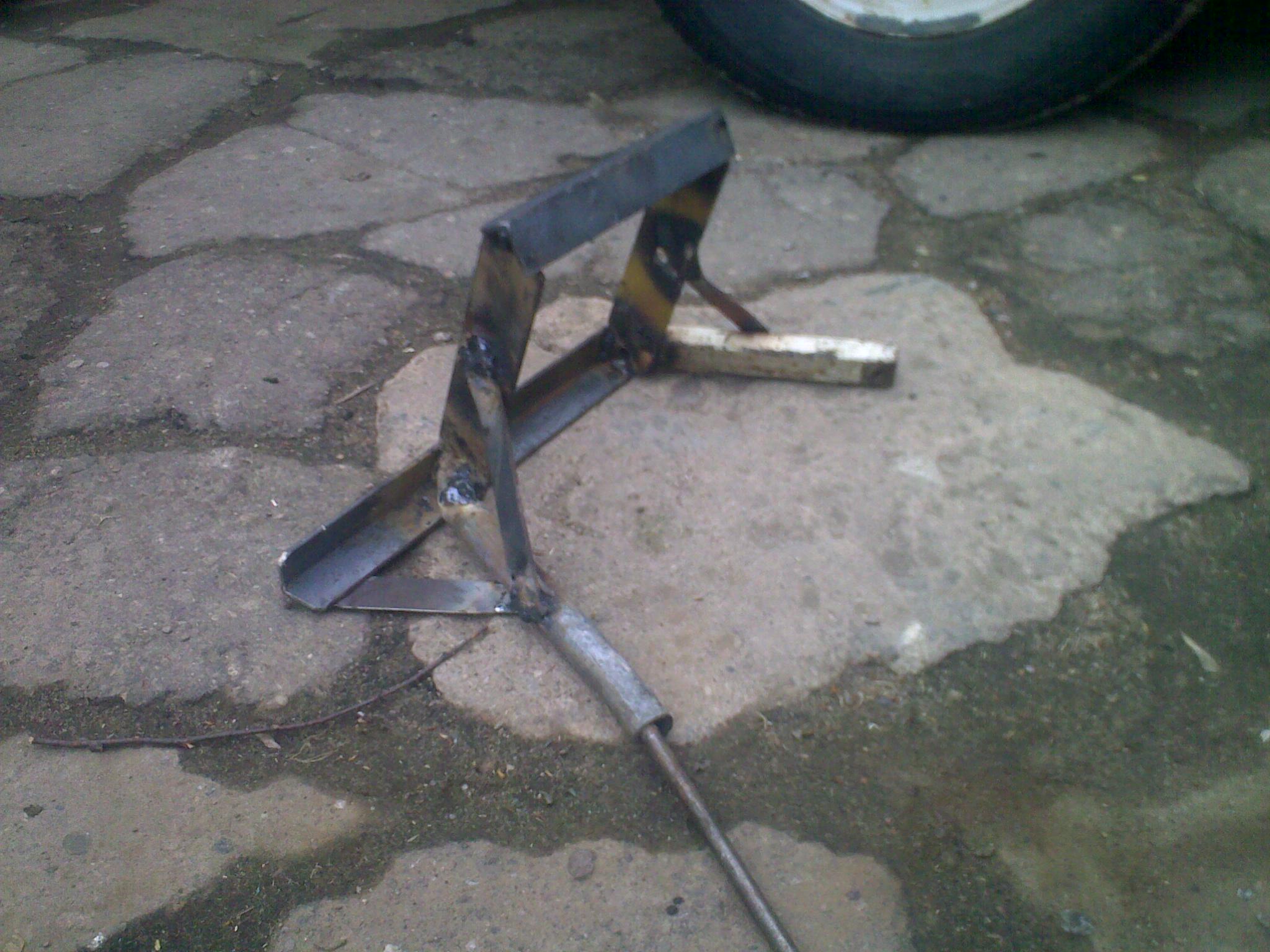

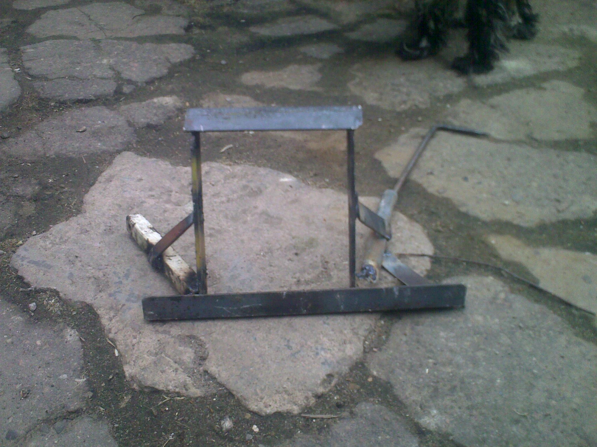

KRIS1956 Опубликовано 5 мая, 2011 Жалоба Опубликовано 5 мая, 2011 вот такой рогозой поднимают тяжелые чопперы для ремонта в гараже.нужен только ломик соответствующей длины.ставим ближе к заднему или переднему колесу и ломик поворачиваем к земле одной рукой (вся конструкция приподнимает мотик и как бы защелкивается в поднятом положении за счет острого угла ) ,другой придерживаем мотик ))))))))))))))))))) час работы потратил на изготовление девайса.красить уже влом. надеюсь даже наши юные леди-байкеры своими силами сделают ЭТО ))))))))))) Цитата
Lucky555 Опубликовано 6 мая, 2011 Жалоба Опубликовано 6 мая, 2011 интересный подъемник для мотоцикла,если сверху добавить резинку краска не так будет царапаться...или войлок,как от валенка )) Цитата
KRIS1956 Опубликовано 6 мая, 2011 Жалоба Опубликовано 6 мая, 2011 однозначно нужен кусок резинотканевого ремня -не будет проскальзывать при подъеме и ремонтных работах Цитата
edik454 Опубликовано 7 мая, 2011 Жалоба Опубликовано 7 мая, 2011 Приспособа полезния, только- бы поаккуратние сделать, не спеша, ну покрасить. А вместо верхнего уголка вварить трубу с предварительно надетой резинкой. Мобыть попробую днём, т.к. погоды нет уже неделю, холодно и дождь, стоим в гараже. Цитата

Deolan Опубликовано 22 мая, 2011 Жалоба Опубликовано 22 мая, 2011 по поводу рогатки :) сей дивайс считаю изготавливать бесмысленой тратой времяни так как возить его с собой не хочется большой громоздкий а прокол колеса случается не в гараже а на трасе и поднять нужно там что не было мучительно стыдно есть гидравлически домкрат 1,5 - 2 тоны боченок диаметром менее 90 и высотой менее 200 место много не займет цена от 500 до 800 рублей только вот без средств для ремонта камер типа клей и заплатки или вулканизатор и сырая резин он тоже бессмыслен Цитата
