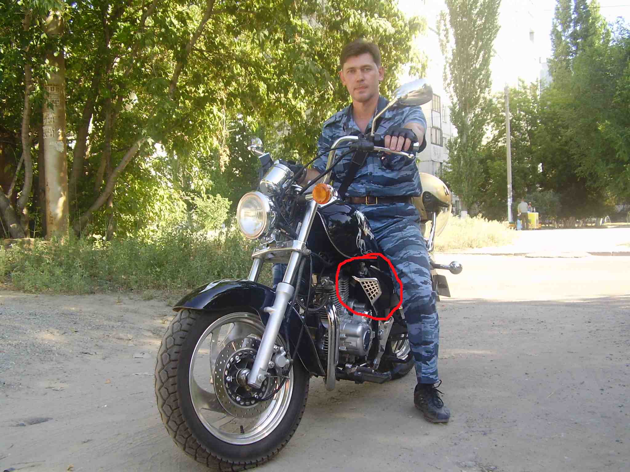

HEKPOMAHT Опубликовано 13 июня, 2011 Жалоба Поделиться Опубликовано 13 июня, 2011 мне не сложно, но я не понял, что за фотку нужны)) мне бы то же самое, на на человеческом-русском))) вот кстати что я со своим зверьком сделал как вам переделанное переднее крыло?)) заметно, что было сколотое, треснутое и вообще в слюни исцарапанное?) Цитата Ссылка на комментарий Поделиться на другие сайты Поделиться
HEKPOMAHT Опубликовано 13 июня, 2011 Жалоба Поделиться Опубликовано 13 июня, 2011 Всем, кто интересовался хромовыми пластинками это действительно воздухозаборник с сеткой спереди. и действитльно их ставят на Patron Indigo 150. но почему то не на все. может быть вариация у них по годам, я хз. так или иначе если их и можно приобрести, то я предполагаю только здесь http://www.patron-moto.ru/shop/520/?PAGEN_14=2 я им отписал, обрисовал что и как, приложил фотографии, так что если есть такое чудо и они смогут таки продать.. в общем тут отпишусь, что ответят. и сразу у них уточнил про доставку именно почтой. по личному опыту я решил больше не связываться с транспортными компаниями без особой на то необходимости. пластинки скорее всего стоят по 500+ р. каждая. а транспортники сдерут 1-2т за доставку такой мелочи. да и опять по дороге всё переломают. тут даже отечественная почта оставляет больше надежд. и сроки не врут. если транспортники обещают 3 дня, а везут 2 недели, то почта гордо молчит и посылки всё ровно идут 2 недели. а в цене разница колоссальная. в общем жду ответа от патронщиков. и если доставка будет дороже 350р, брать не буду. но если таки взять, остаётся вопрос, как добираться до топливного крана........................... Цитата Ссылка на комментарий Поделиться на другие сайты Поделиться
ldov13 Опубликовано 14 июня, 2011 Жалоба Поделиться Опубликовано 14 июня, 2011 как добираться до топливного крана........................... Никаких проблем нет. Топливный кран расположен гораздо выше накладки, а вот добраться до регулировки подачи топливной смеси (на Патроне в виде лапки под карбом) - гораздо сложнее. Я на своем эти накладки снял, как-то не по душе они мне..... Цитата Ссылка на комментарий Поделиться на другие сайты Поделиться
