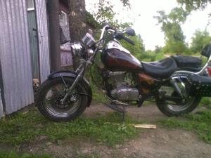

HEKPOMAHT Опубликовано 9 июля, 2011 Жалоба Опубликовано 9 июля, 2011 народ, у меня снова радости полные штаны. очередная проблема нарисовалась... вот как она выглядит и фотока в общем ковырялся с механикой. всё сделал. выгнал из гаража. тыкнул в зажигание. не заводится. открыл воздух заслонку. завёлся, прогрелся. подос выключил и он заглох. снова с подсоса включаю, снова такая же развязка. грешил на бензин. перед гаражом заправился на левой заправке, безнин чем-то вонял. потом перестал заводится и на подсосе. не подхватывет и всё тут. стартер крутит, вращение не продолжает. дальше и стартер перестар крутить и появился этот треск... в общем слил эту гадость, дотолкал до нормальной зправки, залил 92, всё ровно не заводится, трещит и не крутит стартером. с толкача его завели, на подсосе доехал до гаража, подсос выключид, снова зглох. в общем на подсосе с толкача завести можно. с кнопки уже не заводится ни на подсосе. ни без него. симптомы на видео. думал замыкает, коротит... сигналку на днях поставил.... снял сигналку, заизолировал все контакты. которые нашёл, не помогло. трещит. не заводится, стартер не крутит. грешу на реле зажигания.из него помоему треск и идёти вибрирует он сильно. ваши советы? Цитата
edik454 Опубликовано 10 июля, 2011 Жалоба Опубликовано 10 июля, 2011 Некромант, похоже что реле стартера накрылось. При включенном зажигании перемкни контакты на нём, стартер должен крутиться. Плохая работа двигателя так же возможна из за короткого на реле, идёт сбой зажигания, но это лишь мои предположения, попробуй снять реле, после проверки, станет ясно. Удачи! На фото у тебя реле стартера, оно и трещит. Цитата
HEKPOMAHT Опубликовано 10 июля, 2011 Жалоба Опубликовано 10 июля, 2011 Спасибо господа. и так. первый и самый вероятный ответ, это действительн аккум. второе. это плохой контакт в замке зажигания,может быть ещё в свече. ибо заводился но не подхватывал, и конечный и самый печальный вариант, это само реле под замену. но тут возникнет большая проблема. ГДЕ ЭТУ ХРЕНЬ ВЗЯТЬ))))) это столица автопрома. тут на мотоциклы даже собаки кидаются от испуга))) люди вслед мопедам оборачиваются))) на город-миллионник всего 2 магазина с мотозпчастями и то запчастями для отечественного барахла и немного для китайских сткутеров)) есть два мотосалона. Ямаха и ещё какая-то хрень. но они запчастями не занимаются и сервиса у них нет)))) если очень повезёт. нечто подобное может подойти от китайского сткутера. но я оочень надеюсь. что до замены дело не дойдёт. ещё раз спасибо. Цитата

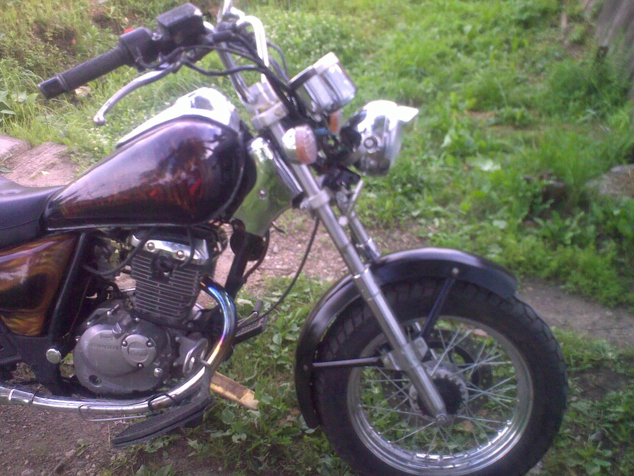

KRIS1956 Опубликовано 10 июля, 2011 Жалоба Опубликовано 10 июля, 2011 вот починил после аварии свой мотик.рамаи вилка была в хлам.перья подошли от ижа.сделаны только переходные втулки.и приварил к перу кронштейн суппорта.раму вытянул(пораньше скидывал фотки).колесо переднее целый день выводил спицами с промежуточными проездами (чтоб металл возвращался на место.вот фотки.крыло взял от восхода(что первое попалось под руку.) под правую.левая сломана. работал одной рукой. Цитата

AndyFree Опубликовано 10 июля, 2011 Жалоба Опубликовано 10 июля, 2011 вот починил после аварии свой мотик.рамаи вилка была в хлам.перья подошли от ижа.сделаны только переходные втулки.и приварил к перу кронштейн суппорта.раму вытянул(пораньше скидывал фотки).колесо переднее целый день выводил спицами с промежуточными проездами (чтоб металл возвращался на место.вот фотки.крыло взял от восхода(что первое попалось под руку.) под правую.левая сломана. работал одной рукой. KRIS1956 зачетно с хромированными перьями получилось. Цитата
HEKPOMAHT Опубликовано 10 июля, 2011 Жалоба Опубликовано 10 июля, 2011 дополз сегодня до гаража.... проверил аккум, действительно проблема была в нём. он просто сдох. поэтому и трещало реле стартера. выкинул. завтра пойду искать замену. подключил пока что автомобильный. с треском разобрался и вернулся к старой проблеме. правда на видео сложно что-то понять и разобрать не держит обороты и они сильно понижены, работает неравномерно, без подсоса глохнет. труба стреляет при сбросе газа. проверил линию бензина, разобрал карб, там всё в норме. всё чистенько. тупой вопрос. как и что там регулировать?)) нашёл один единственный болт регулировки над выходом к движку, и помоему это регулировка качества смеси. так вот. болт холостого хода даже на максимум вкрутить и до 2 тысяч обороты не доведёт,просто нехватает хода. отсюдова и вывод, что обороты понижены. по видео раньше в этом положении болта было 2,5 тысячи оборотов. нынче он просто глохнет. на половине открытия заслонки дросселя дай бог что бы 3т дошло. такое чувство что зажигание проскакивает. и лишок бензина детонирует уже в трубе, отсюда и хлопки. есть ли где-то на этом агрегате нстройка угла опережения?))))) залез в генератор. добрался до магнето, там на удивление мало смазки.... но тем не менее там есть только датчик вращения, и то он никак не регулируется. а опережение на уралах крутилось именно там. просто двумя болтами намертво прикручен. возможно есть некоторые мозги в мотоцикле, которые сами всё это выставляют. всё это опережение зажигания. помоему это и отсюда вытекающий вопрос. нету ли тут моих земляков?))) у кого-нибудь на пару минут одолжить сию коробочку и проверить в ней ли проблема. Самарская обл. г Тольятти 63/163 регион. видел тут одного на бме (номер 0350) и пару на индиго. но как их теперь найти... возмжно проблема в свече. ибо в последний раз залил дерьмовый и дурно-пахнущий бензин, и свеча чуток почернела и влажная. чутка почистил, зазор проверил (0,6), но может искра не каждый раз проскакивает.. была версия, что например попала влага в катушку зажигания, на авто клссике бывала аналогичня проблема, но там вроде всё литое. Люди, помогите собрату по разуму и товарищу по несчастью... куда ещё посмотреть? что проверить? где покрутить? сезон в разгаре. а мот третью неделю в гараже томится. то колесо то спицы то кофры, то сигналка...... завтра пойду за свечой и аккумом, во вторник пригласил спеца по движкам, но он не гений... посоветуйте. Цитата

HEKPOMAHT Опубликовано 12 июля, 2011 Жалоба Опубликовано 12 июля, 2011 чёрного дыма не было. ровно как и сизого. бесцветный горячий поток воздуха, не более того. пока сидел в гараже, ноут разрядился)) просто не успел отписаться. в общем переворошил ещё раз всё зажигание. ничего не нашёл. катушку на всякий сучай залил силиконом. приехал человек, хоть немного понимающий в движках, вместе с ним и с отцом разобрали карб. хотя по иронии судьбы всего 2 посадочных места и они разбирали я с стоял и наблюдал))))) изредка вставляя комментарии. так или иначе разобрали ПОЛНОСТЬЮ кар. и все жихлёры, все каналы. все из шприца удобрили советским Качественным ацетоном и продули компрессором. ацетон под давлением творит чудеса. похоже действительно бенз засрал карб. была переобогащённая смесь по словам спеца. промыли, прочистили карб. завернули винт качества смеси и ослабили на 1 оборот. ЭФРИКА!) IT's ALIVE!!!!! и кажется проблема была со стороны маленькой мембраны, которая судя по всему для воздуха. потому что только её вчера не разбирали. не смогли отвернуть болты. ну и ацетоном вчера не промывали. работал стал ровнее даже чем при покупке в салоне. и звук стал более басистым и мягче зажигание. мягче ход. но есть и минусы. может мне кажется, но слабовато тянет. до 95 разогнал со 2 номером. как то не слишком бодро разгон набирает))) до поломки я один ездил 105. может смесь теперь побогаче сделать. а может не париться и тянуть свои 70 по городу))) но так или иначе)!) он снова едет. и это однозначно хорошо! Спасибо всем за отзывчивость. Цитата
