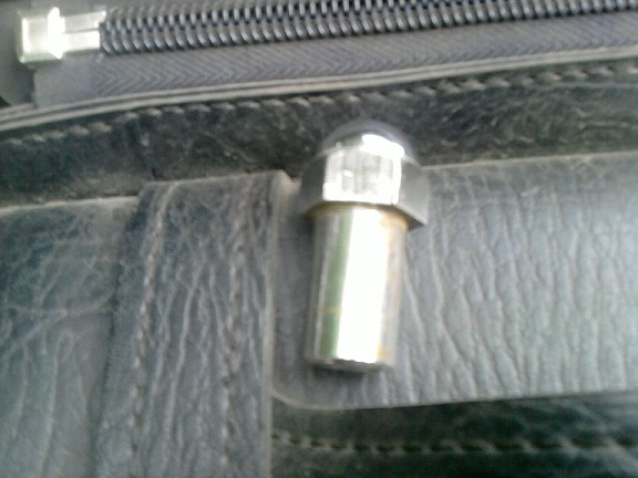

Csanti Опубликовано 22 августа, 2011 Жалоба Опубликовано 22 августа, 2011 ребята, подскажите, чем можно заменить сию втулку с набалдашником? Цитата
edik454 Опубликовано 23 августа, 2011 Жалоба Опубликовано 23 августа, 2011 ребята, подскажите, чем можно заменить сию втулку с набалдашником? Заказывай токарю и закаливай. У меня резьбу сорвало после двух снятий-установок, металл полный отстой, а крутить надо покрепче, т.к. верхнее крепление амортизатора. Пришлось стачивать сорванный участок и ставить без кофров. То есть, если кофры для тебя актуальны, заказывай новый, если нет, то в принципе можно просто гайкой прикрутить. Удачи! Цитата
HEKPOMAHT Опубликовано 25 августа, 2011 Жалоба Опубликовано 25 августа, 2011 аналогично. а я ещё взял какую-то втулку с магазина метизов, которая таинственнымобразом подошла по диаметру, и нарезал плашкой резьбу. потом закалил и приварил сверзу гайку, дабы было за то крутить))) но геммора необорёшься)))))) Цитата
