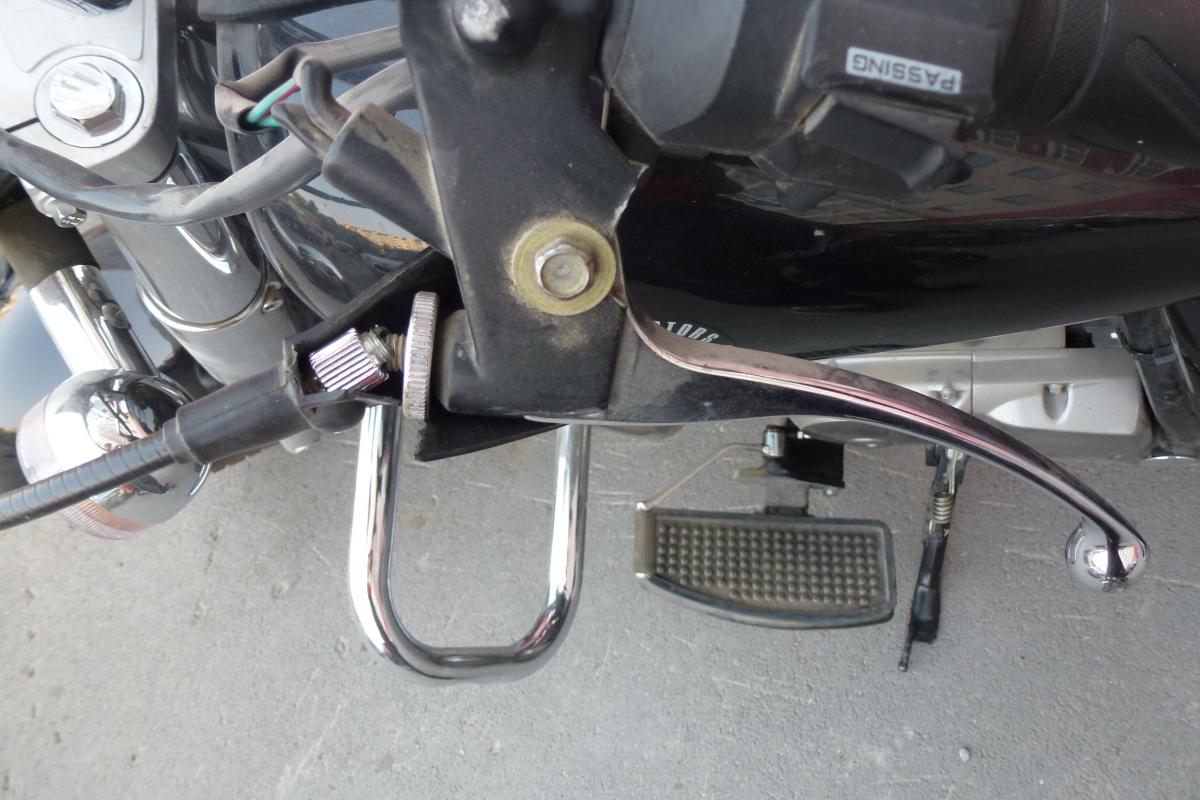

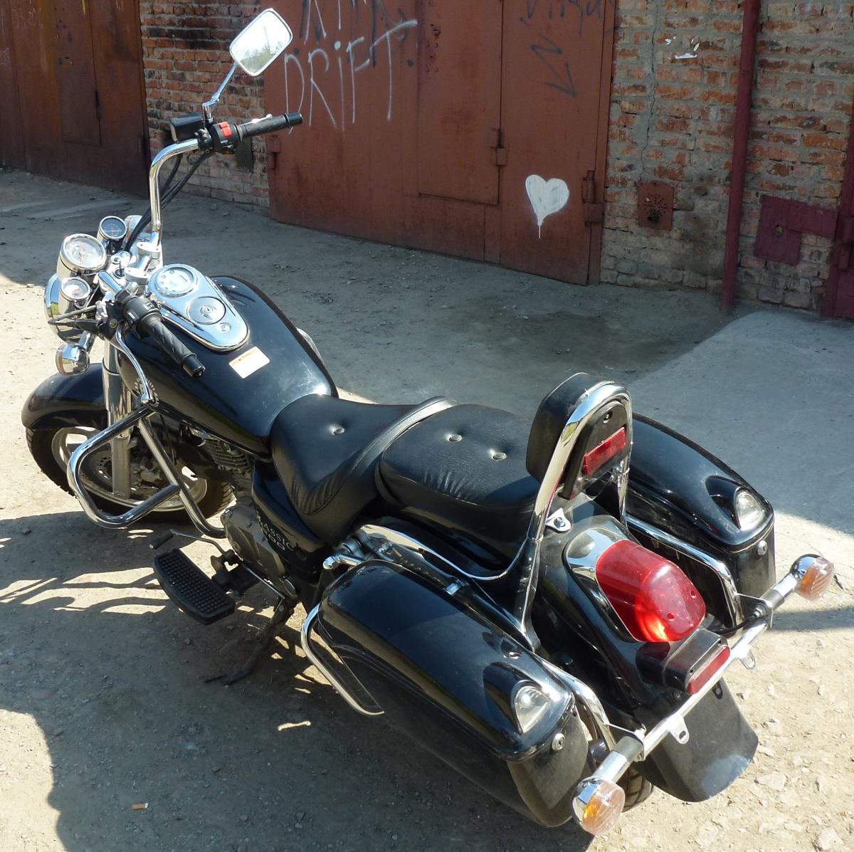

usam Опубликовано 19 июля, 2012 Жалоба Опубликовано 19 июля, 2012 Добрый день форумчане!!! принимайте еще одного владельца BM classic 200!!из Новосибирска!!! мой первый мот!! купил с рук, мот после подения, поэтому сразу возникли вопросы... кстати пробег 1870км, с мотом ничего не делали вообще, вот как купили, стоял, упали и продали)))) потому многое еще предстоит... итак вопросики: вот у меня так, я понимаю чего то не хватает - о!!! зеркала левого - пипец - я даже не заметил что у меня тут все сломано((( вопрос 1: как сюда зеркало поставить, нужно менять весь узел, что это за узел - как называется? вопрос 2: сцепа тросик поломану фигнюшка, как ее починить? или она идет с пунктом 1? вопрос 3: самый легкий))) подставки под ноги у меня поменяны? (в факе- поменять местами для выноса вперед 5-7 см, для удобства), прям не хватает этих сантиметров. спс. Цитата

edik454 Опубликовано 19 июля, 2012 Жалоба Опубликовано 19 июля, 2012 Добрый день форумчане!!! принимайте еще одного владельца BM classic 200!!из Новосибирска!!! мой первый мот!! купил с рук, мот после подения, поэтому сразу возникли вопросы... кстати пробег 1870км, с мотом ничего не делали вообще, вот как купили, стоял, упали и продали)))) потому многое еще предстоит... итак вопросики: вот у меня так, я понимаю чего то не хватает - о!!! зеркала левого - пипец - я даже не заметил что у меня тут все сломано((( вопрос 1: как сюда зеркало поставить, нужно менять весь узел, что это за узел - как называется? вопрос 2: сцепа тросик поломану фигнюшка, как ее починить? или она идет с пунктом 1? вопрос 3: самый легкий))) подставки под ноги у меня поменяны? (в факе- поменять местами для выноса вперед 5-7 см, для удобства), прям не хватает этих сантиметров. спс. Приветствую собрата! По порядку отвечу на вопросы.1. Зеркало можно поставить на независимый крепёж, если нет родного. Узел сей называется - крепление ручки сцепления, помоему, можно востановить. 2. Фигнюшка эта - винт регулировки натяжения троса сцепления - скорее всего подойдёт от любой другой техники, стоит пройтись по мотомагазинам, кстати, и весь узел можно подобрать от другого мота. 3. Подножки похоже уже поменяны местами. Цитата
