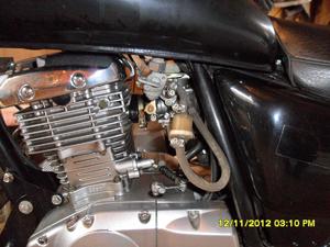

edik454 Опубликовано 12 ноября, 2012 Жалоба Опубликовано 12 ноября, 2012 Хм, а почему? Метал играет под нагрузкой и из-за сплошного шва может перекосить? Да, фильтр прозрачный, но вот с жигулевским шлангом я туда просто не подлез, уж очень мало места, неудобно страшно. Да и жигулевский по внутреннему диаметру шире, чем трубка на карбе, а на бензокране трубка так вообще анорексик. Переводит непосредственно в момент сварки, путные сварщики и сами знают об этом, я просто напоминаю, мало ли... И ещё при сварки металл ослабевает, поэтому всё очень аккуратно нужно делать, не перегревать особо! А по шлангу - давай я фото сделаю, как у меня шланг установлен, именно жигулёвский. Да и не суть какой, главное, чтоб подходил по штуцерам. Цитата
edik454 Опубликовано 12 ноября, 2012 Жалоба Опубликовано 12 ноября, 2012 Вот фото, на втором нижний шланг убирается за перекладину рамы. Заодно и мот завёл, прогрел! Цитата
Flasher Опубликовано 12 ноября, 2012 Жалоба Опубликовано 12 ноября, 2012 Вот спасибо большое, завтра куплю шланг и сделаю так же. Тормоз, блин, все лето огород городил, мучался, нет что-бы по человечьи один раз сделать. Просто думал, раз у нас самотек, соответственно шланг должен идти сверху вниз без петель, что бы обеспечивалась нормальная подача топлива. А про то что бенз в баке давит на бенз в трубке, "проталкивая" его в карб - ума догадаться не хватило за весь сезон, потому и не удобно было подлазить с толстыми шлангами, трубки получались короткие и жесткие, тупо не влезали в это маленькое пространство. Блин, вроде не глупый парень, а такие фишки порой мучу... Спасибо еще раз :) У меня только вопрос: ты бензофильтр специально вверх ногами поставил? Юзаю такие же фильтры, на них стрелочка даже, вроде как. В принципе, разницы никакой, это я так, на всякий случай :) Цитата
