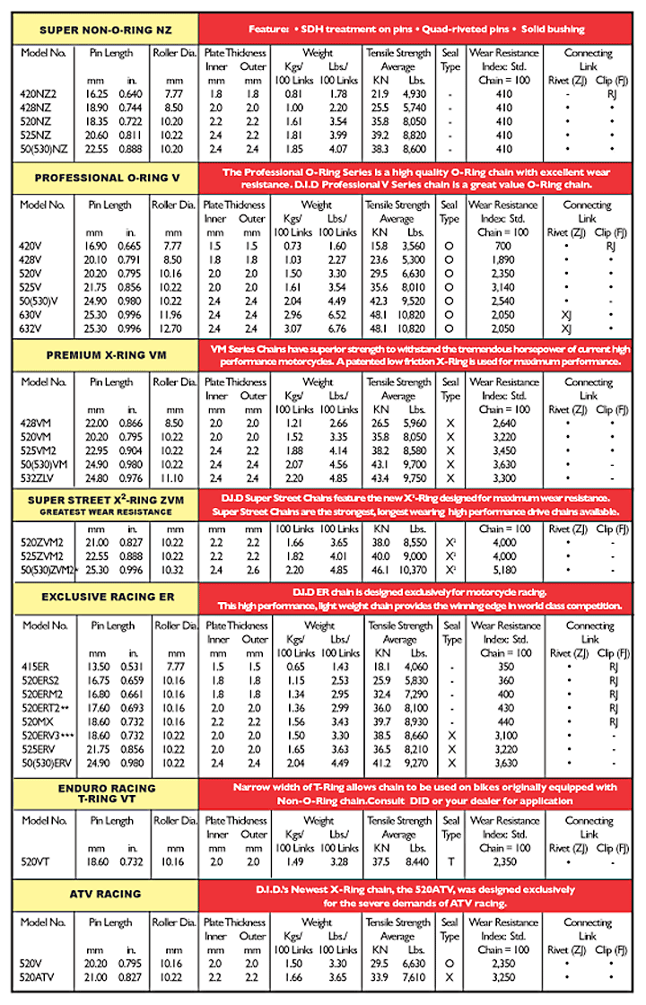

Angstrem Опубликовано 14 декабря, 2007 Жалоба Опубликовано 14 декабря, 2007 Хы-хы. Я в ваших глазах наверно этаким придурком выгляжу? :) но цепь 420V (шаг 16,9 мм) по размерам меньше 428V (шаг 20,1 мм). Вот меня интересут: есть ли цепи о-ринг меньше 420V? зачем же так сразу? "придурком"? у меня и в мыслях не было. извиняй, если что :rolleyes: по-моему нету меньше 420-ого размера. по крайней мере мотоциклетных. я вот не понимаю, зачем это нужно выяснять? стоИт на моте 428-ая цепь и звезды, так зачем другие-то искать? :D Цитата
Алексий59 Опубликовано 14 декабря, 2007 Жалоба Опубликовано 14 декабря, 2007 я вот не понимаю, зачем это нужно выяснять? стоИт на моте 428-ая цепь и звезды, так зачем другие-то искать? Бзик у меня случился, попала шлея под хвост и хочу теперь заменить стандартную цепь на о-ринговскую. По ходу выясняется, что по размерам они разные. Т.е. 420, 428 или 520 это не размерная характеристика цепи, а скорее всего силовая. потому что простая 428-ая цепь имеет шаг 12,7 мм, а 428V соответственно 20,1 мм. Можите сами убедиться в этом из следующей таблички. Цитата
Angstrem Опубликовано 15 декабря, 2007 Жалоба Опубликовано 15 декабря, 2007 Почему 12,7мм? Там даже цифры такой нет нигде :D . 18,9мм у цепи 428NZ, 20,1мм—у 428V, и 22,0мм—428VM? эту разницу ты имеешь в виду? Если да, то фишка здесь вот в чем: обрати внимание, что чем "мощнее" цепь, тем больше расстояние между роликами. Это неспроста. Чем слабее цепь, тем больше она растягивается под нагрузкой. С учетом этого и делают "слабые" цепи с МЕНЬШИМ шагом звеньев. Это нужно для того, чтоб те звенья, которые в данной момент времени движут зубья ведомой звезды, испытывали РАВНОМЕРНУЮ нагрузку, а не было так, что вся нагрузка приходилась только на то звено, которое попало на звездочку первым. Чем "сильнее" цепь, тем меньше приходится делать скидку на растяжение, и тем ближе шаг цепи приближается к расстоянию между звездочками. Цифры—это именно размер, а не силовая характеристика. Представляешь, каким надо быть физиком, чтобы выбирать цепь только по табличным размерам, с учетом нагрузки и сопротивления к растяжению? А ведь у нас в стране тоже делают сальниковые цепи—видел я где-то сайт производителя роликовых цепей. Дык стОит она 90 рублей за килограмм цепи (1кг—это вес 100-120-звеньевой цепи, в зависимости от размера), а не сотню баксов, как японская. Но размеры—именно табличные, а не общепринятые и всем понятные, там чорт ногу сломит в этих цифирях. Да и минимальная партия—полтонны :) куда мне столько? :D Надеюсь, ответил на твой вопрос? Если я не на тот вопрос отвечал—задай его по-другому :rolleyes: Цитата
Алексий59 Опубликовано 17 декабря, 2007 Жалоба Опубликовано 17 декабря, 2007 В этой табличке нет простых стандартных цепей, поэтому и нет цифры 12,7. Если Вы не конструктор, тогда всё понятно. Потому что цепи, и вообще все силовые зубчатые передачи расчитываются по передаваемому усилию (моменту). Именно по этому критерию и различаются 428, 525 и т.д. (если внимательно посмотреть на какие мотоциклы они ставятся) А разница в размерах между 428NZ и 428VM можно объяснить разной конструкцией уплотнительного элемента. В одном случае это простое круглое кольцо, а в другом х-образное кольцо. В стандартной цепи этих колец нет. Поэтому она меньше всех 428-х по размерам. Надеюсь, что понятно разъяснил, а то я несколько косноязычен. Цитата
Angstrem Опубликовано 17 декабря, 2007 Жалоба Опубликовано 17 декабря, 2007 Да ужжжж. Такие тонкости мне не по зубам :blink: респект, снимаю шляпу—без всякой иронии! Однако, пользуясь только табличными значениями основных производителей цепей и не вдаваясь в конструкторские нюансы, народ не ошибается с выбором. Может, надо отнестись к вопросу проще? :rolleyes: Цитата

Алексий59 Опубликовано 18 декабря, 2007 Жалоба Опубликовано 18 декабря, 2007 Ребяты, а разве не следует одновременно с цепью и звезды менять? В таком случае вопрос снимается сам собой. Иль я вопроса не понял. :rolleyes: Согласен, что надо весь комплект сразу менять. А с какого мотоцикла подойдёт? Меня в первую очередь это интересует. Потому что в каталогах пишут только количество зубьев звёзд и размерность цепи с количеством звеньев. Если взять ведущую звезду от цепи 428V с 15-ю зубьями то она будет по диаметру больше, чем звезда с тем же количеством зубьев от цепи 428. и вполне возможно обдерёт провода, которые идут из коробки. А может даже и посадочное место не подойдёт. А на ведомой может быть пять крепёжных отверстий вместо 4-х БМовских. Цитата
Teo Damask Опубликовано 18 декабря, 2007 Жалоба Опубликовано 18 декабря, 2007 Согласен, что надо весь комплект сразу менять.А с какого мотоцикла подойдёт? Меня в первую очередь это интересует. Потому что в каталогах пишут только количество зубьев звёзд и размерность цепи с количеством звеньев. Если взять ведущую звезду от цепи 428V с 15-ю зубьями то она будет по диаметру больше, чем звезда с тем же количеством зубьев от цепи 428. и вполне возможно обдерёт провода, которые идут из коробки. А может даже и посадочное место не подойдёт. А на ведомой может быть пять крепёжных отверстий вместо 4-х БМовских. Попробуй от Suzuki GZ 250 MARAUDER. Они должны быть идентичными. Цитата
Angstrem Опубликовано 19 декабря, 2007 Жалоба Опубликовано 19 декабря, 2007 Согласен, что надо весь комплект сразу менять.А с какого мотоцикла подойдёт? Меня в первую очередь это интересует. Потому что в каталогах пишут только количество зубьев звёзд и размерность цепи с количеством звеньев. Если взять ведущую звезду от цепи 428V с 15-ю зубьями то она будет по диаметру больше, чем звезда с тем же количеством зубьев от цепи 428. и вполне возможно обдерёт провода, которые идут из коробки. А может даже и посадочное место не подойдёт. А на ведомой может быть пять крепёжных отверстий вместо 4-х БМовских. я, оказавшись в такой ситуации, вооружился штангенциркулем и обмерил звезды вдоль и поперек, а затем искал в каталогах производителей JT и Afam аналогичные—там есть чертежи звезд с размерами (www.dc-afam.ru) Понадобились размеры: для ведущей звезды: большой и малый посадочные диаметры, ширина посадочных зубьев и расстояние между ними, количество и диаметр отверстий под крепежные болты для ведомой звезды: диаметр посадочного отверстия, количество и диаметр отверстий под крепежные болты и диаметр окружности, которая проходит через их центры. ну и форма самой звезды—плоская или тарелкообразная, наличие/отсутствие выемок под утопленные головки болтов. И все-таки (это уже не для спора) уверен, что размеры цепей должны совпасть. Ведь звезды-то не имеют маркировок V, NZ, VZM, H. Все здезды 428 размера одинаковые и принимают на себя соответствующую цепь, независимо от того, есть в ней сальники или нет. В конце концов, лучше посмотреть все своими глазами на месте—в магазине. Алексий59, сообщи потом результат обязательно—интересно и мне, и, думаю, многим другим. Ок? Цитата
Алексий59 Опубликовано 19 декабря, 2007 Жалоба Опубликовано 19 декабря, 2007 а затем искал в каталогах производителей JT и Afam аналогичные—там есть чертежи звезд с размерами (www.dc-afam.ru) БОЛЬШОЕ СПАСИБО! за ссылочку. :rolleyes: Цитата
Алексий59 Опубликовано 21 декабря, 2007 Жалоба Опубликовано 21 декабря, 2007 Попробуй от Suzuki GZ 250 MARAUDER. Они должны быть идентичными. Судя по размерам из ссылки предъидущего сообщения больше подходит от Suzuki GZ 125 MARAUDER. Алексий59, сообщи потом результат обязательно—интересно и мне, и, думаю, многим другим. Ок? Как всегда бывает перед праздниками: внезапно закончились деньги. Поэтому экспериментировать буду скорее всего к началу сезона. Цитата
